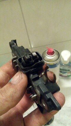

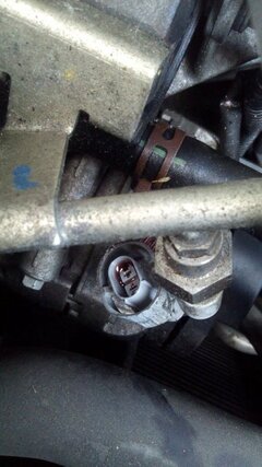

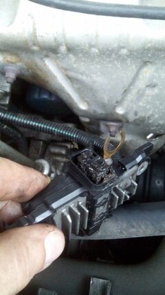

so nun habe ich den stecker abgezogen, in der tat oel drin, also ist der der uebeltaeter. der regler sah nach dem ausbauen gammlig aus, nach dem reinigen kann man erahnen, was los war: der eine kontakt hat einen schwarzen belag, da wird er nur noch teilweise kontakt gehabt und funken erzeugt haben, die die plaste geschmolzen haben. neuen regler hab ich, hoffe die gegenseite sieht besser aus, werde die morgen mal inspizieren und reinigen.

Und die Lichtmaschiene ist, so wie der Regler aussieht sehr wahrscheinlich auch defekt. Nachdem ich gelesen habe,
das es bei der Montage gefunkt hat, vermute ich keine ausreichende Schrauberkentnisse. Einen Kurzschluß, wie
hier beschrieben, kann auch ein Steuergerät abschießen.
Nicht zwangsläufig! Es flossen hohe Ströme, die das Reglergehäuse verschmort haben. Aber solange der Kollektor noch in Ordnung ist, ist eine Säuberung und anschließend ein neuer Regler, einen Versuch wert. Die Statorwicklung hält einiges aus.
Naja, das kann dem routiniertesten Schrauber passieren. Und selbst wenn es so sein sollte, wovon ich jetzt aber nicht ausgehe, jeder fängt irgendwann mal an und Fehler passieren. Dieser passiert ihm sicher kein zweites Mal.
Einen Kurzschluß, wiee hier beschrieben, kann auch ein Steuergerät abschießen
Können schon, aber sein Logan MCV I hat noch die robuster Elektronik. Die Chance dass nichts passiert ist, ist hoch.
Nicht zwangsläufig! Es flossen hohe Ströme, die das Reglergehäuse verschmiert haben. Aber solange der Kollektor noch in Ordnung ist, ist eine Säuberung und anschließend ein neuer Regler einen Versuch wert. Die Statorwicklung hält einiges aus.
