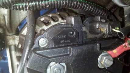

beim nachschauen, welche ich brauche, stellte ich heute morgen fest, dass die lima und ueberhaupt die ganze umgebung dort mit oel benetzt ist. wie kommt das? oelverlust habe ich keinen bemerkt, und die lima sitzt ja auch soweit oben, dass da kaum motoroel rauflaufen kann. was koennte hier los sein?

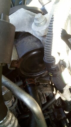

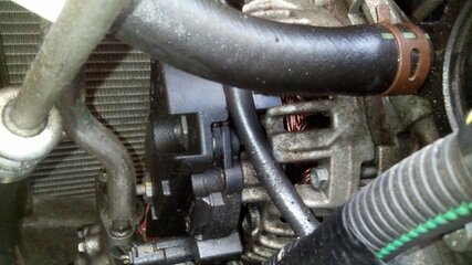

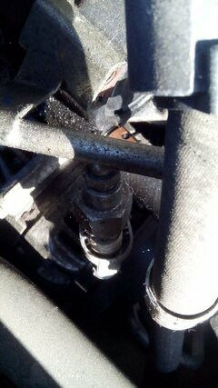

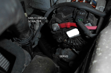

hallo, danke, habe hier auch 2 fotos, wo man glaube ich die oelsituation recht gut sehen kann.
ist der druckschalter das metallene mit der ueberwurfmutter? wie kann man feststellen, ob es daran liegt?

Bei dir mit Klimaanlage sollte die Servopumpe über der Lichtmaschine montiert sein und sich der Druckschalter auch weiter oben befinden:
Ersatzteilkatalog Teil 16
oder hier Teil 12:

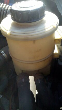

Alles reinigen und auch mal nach dem Füllstand im Servobehälter schauen.
danke, gute idee. diesen behaelter habe ich noch nie genau beachtet, ob ich servolenkung habe ist mir eigentlich egal. kuehlfluessigkeit hat neulich gefehlt, aber die ist nicht so oelig, oder?

soweit es an den Bilder zu erkennen ist, ist das Öl an der Spiralkabel runtergelaufen. Vom Servodruckschalter den Stecker abziehen (den kleinen Hebel nach außen hochziehen, entriegeln - alles verkehrtrum beim Datscha) wenn jetzt im Stecker Öl ist, Bingo Fehlerquelle gefunden, evtl. auch noch der Schlauch vom Behälter undicht (ca. 1 cm kürzen).
Bei meinem Lumpi (Sandi I) hatte ich noch das Problem, dass über Nacht etwa 15 cm großer Ölfleck unterm Auto sich gesammelt hat (Auslaufmodell). Schalter kostet ca. 9€, ist kein Hit zu wechseln (soweit ich mich erinnere 21-er Geraderingschlüssel und 12 oder 13-er Maul gegen zu halten). Die Lima vorsichtig reinigen (am besten Regler raus, auch die Kohlen vorsichtig rund schleifen - etwa die gleiche ø z.B. Griff eine Taschenlampe, 300-600 Körnung Schleifpapier, danach Ladestrom messen) Keilriemen muss vielleicht auch gewechselt werden. Ich hoffe es hilft dir weiter.

Wenn neue Regler reinkommt, sind auch die Kohlen noch nicht an die alte Spuren angepasst, jedoch reicht aus um zu funktionieren (mit der Zeit passen sich an) ebenso wie beim vorsichtigen abziehen, natürlich wie von Rostfinger beschrieben, die gegenseite auch reinigen.

also, tatsaechlich fehlt etwas im servo tank.

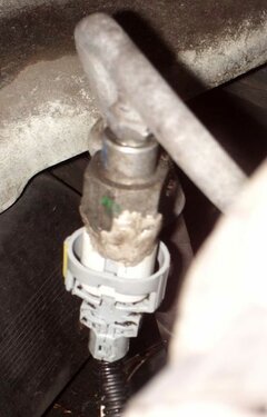

den schalter habe ich auch gefunden, sehr oelig, noch nicht abgenommen.
und das runde ding ist wie angegeben oberhalb der lima. was ist das? pumpe zum druckaufbau?
Ja, das Runde ist die Servopumpe und wegen des Druckschalters, da hat Dir Texas schon zum richtigen Teil in Post #6 den Link hier reingestellt. Dass der Servodruckschalter gern undicht wird, ist leider eine Krankheit bei Renault. Aber bitte den unbedingt austauschen! Bei mir wurde das Servoöl durch den Stecker in den Kabelbaum gedrückt und floss dann innerhalb der Litzen bis zum Motorsteuergerät. Vom Zentralstecker dort ging es dann "fröhlich" weiter bis zu den Lambdasonden, die es mir beide dadurch gegekillt hat! Also Stecker abziehen und gut mit Bremsenreiniger auswaschen! Dann trockenen lassen und wieder aufstecken. Bei der Gelegenheit kannst Du auch mal die anderen Stecker nach Ölspuren absuchen und ggf. reinigen.
Übrigens, zum Bremsenreiniger und der Lima. Mach Dich nicht verrückt. Du kannst auch Bremsenreiniger verwenden. Wenn Du nicht direkt in die Lima reinsprühst, dann passiert nichts. Du wäschst oberflächlich einfach den Ölschmutz ab. Falls Du aber doch Bedenken haben solltest, dann kannst Du auch einen speziellen Elektronikreiniger nehmen wie KONTAKT CHEMIE WL oder KONTAKT CHEMIE 601. Da bist Du dann auf der ganz sicheren Seite. Anosnten, solange die Lima läuft und normal die Batterie lädt, würde ich da weder was aufmachen, noch den den Laderegler tauschen. Sie wird nur oberflächlich verölt sein, innen, das glaube ich eher weniger.

Ah ok! Dann miss doch mal an den Batteriepolen bei laufendem Betrieb wieviel Spannung da ankommt. Diese sollte so zwischen 13,8 und 14,2 Volt sein. Dann wird die Batterie geladen. Wenn nicht, dann würde ich auch als erstes mal den alten Regler enfernen und die Kohlen und den Kollektor (die Kupferbahnen, auf denen die Kohlen laufen) mit Reiniger entfetten, denn Öl kann isolieren! Wenn die Kohlen auf einem Ölfilm laufen, dann kann das nicht richtig funktionieren. Nach der Reiniung und dem Zusammenbau kannst Du sie wieder ausprobieren. Läuft sie wieder und die Ladekontrolleuchte ist aus und die Spannung an den Batteriepolen passt auch, dann hast Du eine preiswerte Reparatur vorgenommen. Beim Reinigen vermeide aber direkt in die Lagerbereiche zu sprühen, denn ansonsten produzierst Du den nächsten Schaden an der Lima. Ansonsten kannst Du den Laderegler tauschen. Da gibt's aber je nach Baujahr Unterschiede. Am Besten schaust Du mal im Aftermarket-Katalog von Hella, welches Teil passt. Den passenden Regler findest Du dann unter "Elektrik --> Generator". Wenn der Kollektor aber schon ziemlich eingelaufen ist, dann könntest Du Dir überlegen, ob Du Dir nicht gleich eine neue, preiswerte Lima kaufst. Das hätte auch gleich den Vorteil, dass der Generatorfreilauf neu ist.
