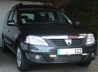

Hi,
Ich habe mir von Philips die Tagfahrtlicht-Set von Philips geholt (€99,-)
'Philips LED DayLight 4 (DRL STRIP 2.4 Click2). Einbau ist von der Dacia Autohaus gemacht worden (die haben sich bestimmt über die Festpreis geärgert...). Wie ihr sehen können, sind die sehr gelungen. Kein bohren oder sonst was: die Autohaus hat zwei Metalplatten hinter die Gitter montiert/mit die Bausatz festgeschraubt :O))). Kein (Abblend)licht an: LEDs an, (Abblend)licht an: LEDs aus. Axo, wann man die Licht ausschaltet, und dann die Zundung, leuchten die LEDs ein paar Sekunden nach :OD

will deine freud enich schmälern...aber ein standard kennzeichen hat 52 cm
liegen deine TFLs soweit weg vom kennzeichen, dass du auf 60 cm mindestabstand kommst!?!

@HundeMCV
So weit ich nachgeschaut habe, ja^_^ Falls es etwas zu bemangeln gibt, kann die AH die Problem richtenB) Deshalb habe ich die Lichte dort und nicht bei ATx (wo ich die Lichte gekauft habe) einbauen lassen: alles aus einem (Auto)Haus her...
Die Lichte sind wirklich Saugeil:wub: und ich glaube es gibt kaum ein andere stelle wo man die anbringen kann:angry:

nach der Zeichnung und berichten dürften die Leuchten keine 600mm Abstand haben, damit wäre das so nicht erlaubt.
Wist der Abstand bei Dir zwischen den Leuchten.
Mein AH Musste gestern kleinlaut beigeben, die TFL lassen sich nicht sinnvol am Dacia unterbringen.
Gruss Helle
Ohne zu bohren bzw. einen Schlitz o.ä. in der Frontschürze abzubringen wird man wohl kaum TFL so am Logan anbringen können, daß sie den Vorschriften entsprechen. Ich denke, daß dies nur im Bereich um die Nebelscheinwerfer sein kann.
Doch, wie hier bereits erwähnt, ich warte bis zum Jahrewechsel und schau mal wie Dacia selbst die Sache gelöst hat.
Gibt es eigentlich Länder in denen TFL schon gesetzlich vorgeschrieben sind?
Wenn ja, müßten dort auch Logan/Sandero unterwegs sein, welche TFL haben!? Es gibt mit Sicherheit eine Lösung. Nur sind wir noch nicht drauf gekommen.
Klein genug sind die Dinge so das das AH die LEDs etwas nach äußern versetzen konnte... Ich messe alles lieber nach, TÜV kommt erst in drei Jahren vor... Ich schätze wegen ein paar mm werden die wenige sagen als (viel) zu tief/hoch. Ich habe mir die auf die Anleitung 'Road legal'(Strassen legal) Feld ausfüllen (Firmen Stempel, Unterschrift & Datum) lassen ;-))) samt Rechnung habe ich dann etwas in der Hand: 'Isch nix schuld Herr Wachtmeister, AH schuld...' ROLF
So, hab nochmal nachgelesen. Mindestanstand Zwischen den Leuchten
600mm. Wie ich das sehe wären noch 2-3 Waben des Grills nach außen frei. Ich sehe das wie "Feuerwehr". Wenn man bis nach außen geht mit den Teilen, sollten die 600mm einzuhalten sein. Und die Mindesthöhe von 250mm stellen auch kein Problem dar. zudem könnte man ohne Bohren usw. montieren.
