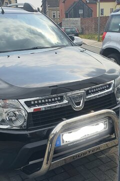

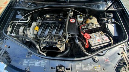

Hallo , Ich habe bei Dacia Duster Phase1 ein Kabel vom Motorraum im Innenraum gelegt und am Kippschalter angeschlossen. Im Motorraum plus und minus Kabel mit Ledlicht und dem Schalter verbunden . Wenn ich den Schalter umschalte wird das Minus Kabel heiß .woran liegt das, was hab ich falsch gemacht?

ich möchte kein Spielverderber sein, aber wenn das Foto Deine LED-Tagfahrleuchten zeigt - direkt links und rechts neben dem Dacia-Logo im Kühlergrill - dann ist die Frage nach dem Strom nicht mehr wichtig, da Du sie wieder abmontieren darfst.
Hier mal ein L I N K , der die erlaubten Montagepositionen zeigt. Du musst zwischen den Innenkanten der beiden Leuchten 60 cm Abstand haben - bei Deinem Foto sind es eher 20 cm. Hier mal ein Bild von der verlinkten Seite.
TÜV wirst Du damit nie bekommen, bei jeder Kontrolle gibt es eine Mängelkarte ... und im Fall eines Unfalls bekommst Du - wenn alles schlecht läuft - noch eine Teilschuld dazu.

Danke aber manch haben das Tag licht am oberen Scheinwerfer wo die Höhe dann nicht stimmen kann. Manche am Rammbock. Das mit den 60 cm kann ich mir vorstellen. Obwohl ich Neuwsgen gesehen habe, die durchgehend Taglicht hatten.
Doch, das ist alles richtig. Wie Du in der Grafik sehen kannst, darf das Licht zwischen 25 cm und 150 cm hoch montiert werden - also bis fast auf dem Dach.
...Wenn ich den Schalter umschalte wird das Minus Kabel heiß .woran liegt das, was hab ich falsch gemacht?
Unabhängig davon was meine Meinung dazu ist (mir kommt seit 2 Wochen kurz nach der Morgendämmerung ein Megane entgegen, mit auch so einem Teil, welches so pervers hell ist das es schon aus 100 m Entfernung selbst in Fußgänger-Kopfhöhe extrem blendet), mir fällt dazu ein:
-Querschnitt zu gering,
-Kurzschluß ohne Sicherung, Isolationsschaden z.B.
-Kontakt(e) lose
