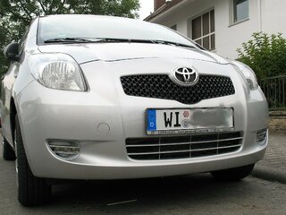

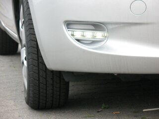

Also die meisten Tagfahrlichtleuchten sind so, dass sie sich mit der Zündung einschalten und beim Einschalten der Scheinwerfer ausschalten müssen. Es gibt aber auch welche, die gleichzeitig als Begrenzungslicht dienen und beim Einschalten der Scheinwerfer dimmen. Ich hatte mal welche von Hella, glaube die hießen LEDLine. Man musste die normalen Standlichtbirnen rausnehmen da nur ein Satz Begrenzungsleuchten erlaubt ist. Wenn die Scheinwerfer aus waren haben die TFL`s sehr hell geleuchtet. Wenn die Scheinwerfer eingeschaltet wurden haben die TFL`s gedimmt. Manuelles Ein-/Ausschalten ist meine ich auch nicht zulässig. Die Relais waren in den TFL`s integriert, haben mich damals etwa 160€ gekostet, ist aber schon 6 Jahre her. War ein ziemliches Gefummel die sauber einzubauen.
