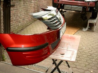

Ja eng sind moderne Autos. Ein "Durchgreifen" im Motoraum um zu irgendwelchen Einbauteilen zu kommen, kann man fast vergessen. Nun, ich habe mich für starre LED Leisten entschieden. Die Schnauze eine Logan ist allerdings so rund, das die beiden TFL die Straßenränder anstrahlen aber nicht nach vorne leuchten. Deshalb habe ich den Ölkühlergrill als Einbauort gewählt. Um das jedoch eingermaßen vernünftig umsetzen zu können, habe ich die Frontschürze demontiert und die LED Leisten in die äußersten beiden spitzen Ecken des Ölkühlergrills plaziert.

Hi Morgenröte
Richtig Arbeit.
War ursprünglich auch mal meine Idee an den Kühlergrill meines Sandero zu gehen. Die oberste Öffnung hätte sich auch dafür recht gut geeignet, weil die eine hintere Wand hat und damit die LED auch gut geschützt gewesen wären. Die Frage ist an sich nur: wie viel Schmutz sammelt sich dort und verdunkelt/beeinträchtigt er die Leuchtkraft nicht auf längere Sicht gesehen? Wie ist es mit der Reinigung a.s.o. Außerdem, hätte ich die LED-Stripes kürzen müssen und da war ich mir nicht ganz sicher, ob die dann noch funzen.
