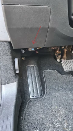

Da hat er völlig recht das ist beim Bigster wirklich nicht schwer auch nicht wenn man es zum ersten mal macht. Wenn Du an den Sicherungskasten nicht ran willst - brauchst Du auch nicht unbedingt. Unterhalb des Sicherungskasten der hinter der Klappe ist befindet sich in leuchtendem Gelb die OBD2 Anschlußdose. Da kann man einen OBD2 Stecker einstecken und stecken lassen um sich den notwendigen Strom für die Dashcam zu holen. Schau mal bei einem Anbieter Deiner Wahl unter Dashcamkabel mit OBD Stecker nach - wähle dann den richtigen USB Stecker Deiner Kamera aus und ab geht die Post. Ungeübt schätze ich mal das das Projekt nach spätestens 2h gegessen ist. Viel Spaß dabei Auf dem Bild mein bereits gesteckter OBD Stecker

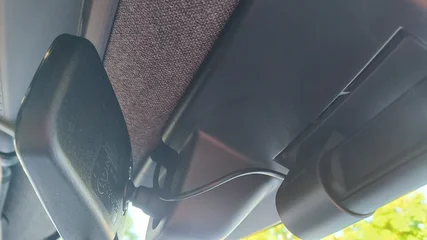

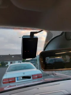

Ich habe meine Dashcam auf der Beifahrerseite hinter den Rückspiegel geklebt, da hängt sie mir nicht im Sichtfeld rum.
Auch Viofo A119 Mini im Jogger.
Wie ist denn der Bildausschnitt bei der Position? Ich habe meine A119 Mini2 rechts nahe vom Spiegel relativ weit unten montiert, weil sonst der riesen Kasten im Bild gestört hat. Bei Autos mit normalem Spiegel oder kleinem Kasten hat man mehr Möglichkeiten, einen guten Bildausschnitt für die Kamera zu bekommen. Der Spiegelkasten beim Jogger ist schon riesig.

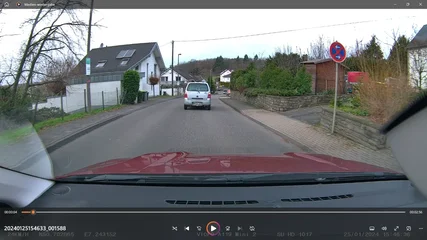

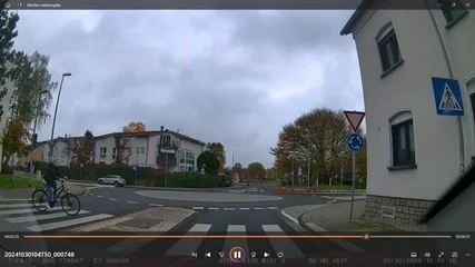

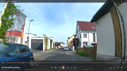

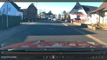

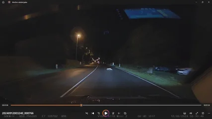

Ist denn schon morgen? Noch nicht ganz, erst 23:25, aber hier die versprochenen Bilder.
Die Bildqualität lässt bei Screenshots natürlich zu wünschen übrig, die ist im Original erheblich besser.
Screenshot (1).webpScreenshot (3).webpScreenshot (18).webpScreenshot (19).webp
In der Heckscheibe werkelt noch eine zweite Viofo A119 Mini.
Hier sieht man gut, dass die Viofo mit der getönten Scheibe sehr gut zurechtkommt.
Das Spiegelgehäuse innen an der Scheibe, wo auch die Kamera für die Assistenten drin steckt. Beim aktuellen Modell ist das schon sehr groß (im Vergleich zu anderen Autos). Wenn man die Kamera weit oben montieren will, muss man recht weit zur Seite ausweichen, damit der Kasten nicht im Bild stört. Ich habe die Kamera deshalb etwas weiter unten montiert. Bei Viofo kann man das mit der App ja per Live-View schön ausprobieren.
