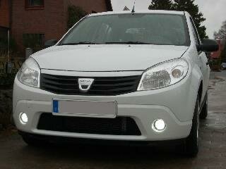

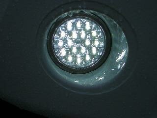

hier mal wie sie in Aktion aussehen:

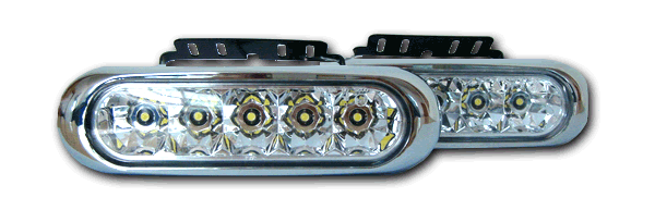

Tagfahrlicht
Spiel mit dem Gedanken mir sie zu kaufen, wer kann mir einen Rat geben..:rolleyes:
Danke im Voraus
Eine Montage unterhalb der Schürze kannst du vergessen.
Die TFL müssen mindestens 25cm über dem Boden angebracht werden. Unterhalb der Schürze sind die zu tief. Da würden die bei um die 15cm hängen.
