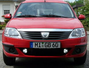

Das sieht gut aus.
Ich überleg noch immer, wie ich das mach. Die Öffnungen für die NSW hab ich ja leider nicht.

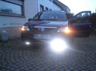

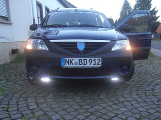

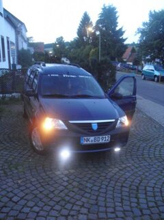

das ist mein mcv ,, hahaha
meiner meiner meiner ^^
lg dom

ach ja , was ich noch sagen will . ich halte mich an sinnvolle verbauung .
jedes mal wenn ich andere autos sehe mit TFL stimmen nie die maße überein ..und es sind sogar serienmäßige autos .. (neue) so wie ich sie dran habe ist es für jeden sichtbar ,nicht blendend . wenn die polizei was sagt, hole ich mein schraubenzieher und schraub die ab ... ist in 2 min erledigt .
habe 3 verschiedene vorschriften ,für die verbauung von TFL angeschaut und verstehe nichts davon .
es ist so hoch wie breit xD
wie auch immer .
machen mir nicht einfach nach . montage auf eigene verantwortung ...
Bei dir auch nicht. Die sind zu tief.
Wenn du Nebelscheinwerfer am Dacia hast, gibt es kaum noch Stellen, an denen du die TFL so verbauen kannst, dass es legal ist und gut aussieht.
Und ich weiß nicht, welche Vorschriften du gelesen hast aber du kannst dir in unseren FAQ mal die Zusammenfassung durchlesen. Die ist aus den geltenden, deutschen Gesetzen zusammengefasst.
