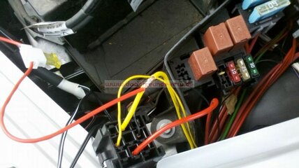

Wo schließe ich tfl an???
Servuß allesamt,
habe heute bei meinem pick up tfl´s eingebaut, löcher in die stoßstange festgetüddelt, alles gut...
nur habe ich jetzt das problem, das ich keinen zündungsstrom im motorraum finde. bisher habe ich es so geschaltet, das (wenn ich ablendlicht anstelle) die tfl´s nur dunkler werden.
bekomme ich irgendwo im motorraum "15" her??? habe schon überrall gesucht und möchte ungern ein kabel in den innenraum verlegen müssen...
habe in einem anderen thema hier gelesen, das es auch möglich ist, das die tfl´s bei abblendlicht nur dimmen, dann müssen sie aber gekennzeichnet sein... mit was und wo???? dann könnte ich ja die schaltung so lassen...
bin grade etwas verwirrt...
hoffe ihr könnt mir helfen!!!!
danke, der lars
Hallo Lars,
Ich hab den Zündungsplus für meine TFL aus dem Sicherungskasten im Motorraum geholt. Unter den Relais sitzt ein wunderschöner dicker gelber Draht. Den hab ich angezapft (der gehört zur Lüftung)
Eine Dimmfunktion habe ich nicht genutzt. Wenn an dann an ansonsten halt aus :D

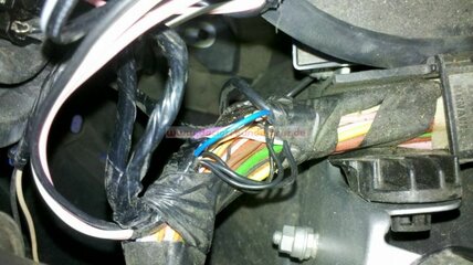

Die Leitung fürs Standlicht ist übrigens blau ;)
