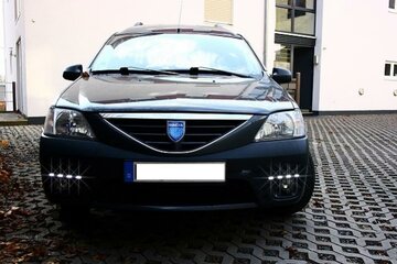

So es ist vollbracht
Hallo
nochmals vielen dank an Vomito für die Beschreibung fürs anschliesen ich hab mich für Scheinwerfer entschieden. Das Bild iss ein bischen blöd da bei uns die Sonne scheint--->und das im November ne ne :lol:
Also unser Blacky blinselt jetzt auch Tagsüber Grins

Hallo Jens !
meiner sieht (ebenfalls dank Vomito) genauso aus
genauso schwarz, und die TFL an der gleichen Stelle
Hallo Jens, das sieht gut aus. Ist meiner Meinung nach der beste Platz für das TFL.

dankeschön da gibt es auch noch dunkelbilder --> Kuggsdu:
picture.php
picture.php
mfg Jens
