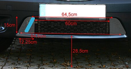

Also was die Höhe "über Grund" angeht: Die 25cm haste schon bis zur "oberen Unterkante" am Grill. s.angehängtes Bild...

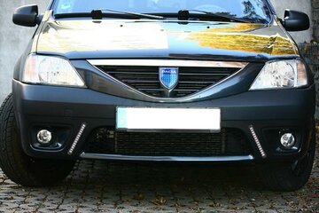

Und da die ja keine Reflektoren haben, wie die meisten anderen "normalen" TFL-Module, dürfte es auch kein Problem sein sie diagonal anzuordnen. Sind ja "nur" vergossene SMD-LEDs "am Stück". Auch das Stückeln dürfte kein Problem sein, da es im Prinzip auch nix anderes ist, als die üblichen Baumarkt-LED-Leisten und die kann man auch beliebig kürzen...
Ich denke ich würde die bei mir dann wirklich so anbringen wie in der angehängten Fotomontage (diagonal) an der Stelle können sie nur gerade nach vorn, die untersten LEDs evtl. leicht nach unten strahlen, also keine Blendgefahr und für mich erstmal in Ordnung. Was ich hier tagtäglich sehe und offensichtlich nicht aus dem Verkehr gezogen wird sollte das auch kein Problem sein! Z.B. kam mir letztlich einer entgegen, bei dem ein Blinder mit nem Krückstock hätte sehen können, dass die TFL nie im Leben normgerecht eingebaut waren, denn die stiessen rechts und links jew. an das Nummernschild. Selbiges hat aber nur 52cm, mit Rahmen vielleicht 54. Da fehlen satte 6cm = 10% zum gesetzlich vorgeschriebenen... Und im Zweifelsfall habe ich bei den Leuchten die Möglichkeit sie - wenn es ganz hart käme - ohne großen Aufwand ab- und ggfs. umzubauen. Zudem sind die 33€ echt günstig, normalerweise fangen die TFL in Baumarkt und bei ATU so bei gut 50€ an...

Ich hatte die gleichen Hoffnungen wie Du. Aber die Stripes sind absolut nicht biegbar in der horizontalen :(
Wenn man 2 Stripes pro Seite verwendet könnte das schon gehen. Nur weiß ich nicht wie das dann mit dem anschließen ist, sollte kein Problem sein. Wird halt doppelt so teuer. Das mit den geriffelten Flächen am Scheinwerfer hat ich schonmal bei einem MCV aus den Niederlanden gesehen, die waren irgendwie von innen verbaut und sah richtig gut aus.
So, die Stripes sind da und Vomito hat (leider) vollkommen Recht: Die Teile sind in der Horizontalen NICHT biegsam! Ich hatte kurz überlegt, sie mit der Heissluftpistole vorsichtig zu erwärmen, aber das dürfte ob der Elektronik keine gute Idee sein...
Den Anbau an die Unterkante der Scheinwerfer hab ich auch verworfen, da diese Kante leicht nach oben steht und somit u.U. eine Blendwirkung entstünde. Also werde ich wohl das Element um eine 3er-LED kürzen und in die obere Umrandung der Nebler einbauen!
