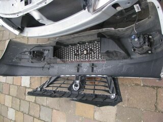

bei kfzteile24 gibt es die tfl zu kaufen. kosten 49 euro.
stoßstange abbauen, tfl von innen anschrauben, stoßstange wieder ran, kabel und relais anschliessen ...alles in allem max. 2 stunden.

ich habe meine hinter das gitter gesetzt ... laut vorschrift sollen sie sowieso nur gerade nach vorne leuchten und das tun sie durch das gitter ...
Die Vorschrift besagt, daß die Leuchten im 90°-Winkel zur Fahrzeuglängsachse eingebaut werden müssen. Dies bedeutet aber im Umkehrschluß nicht, daß man sie auch nur von exakt vorne - also als entgegenkommendes Fahrzeug auf gerader Strecke wahrnehmen - muß bzw darf. Im Gegenteil, auch von schräg vorn ist die Sichtbarkeit der TFL meiner Meinung nach wichtig - sei es für kreuzende Verkehrsteilnehmer oder bei Kurvenfahrt.
Tu dir und uns doch bitte mal den Gefallen und mach ein paar Bilder bei unterschiedlichen Winkeln schräg von vorn, um zu sehen wie es dann mit der Sichtbarkeit aussieht ...
Auch hervorragend, aber sicherlich eine Scheissarbeit.

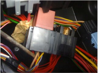

wie schon gesagt ... ist 18 Monate her, daß ich die eingebaut habe,
aber das hat mir jetzt keine Ruhe gelassen. Ich habe den Sicherungskasten nochmal aufgemacht und ein paar Fotos gemacht.
Also es ist nicht an einer Sicherung sondern am Relais angeschlossen.
Hier mal die Bilder dazu:
http://img839.geblockter-bildhoster-us/img839/4115/cimg8468.jpg
http://img842.geblockter-bildhoster-us/img842/6484/cimg8467.jpg
http://img8.geblockter-bildhoster-us/img8/1839/cimg8469n.jpg
so, nun hatte ich heute vor die TFL endlich anzuschließen. habe mich also ranngemacht und das GELBE kabel gesucht von dem Bild (cleaningdoctor Bild 3) aber da ist bei mir kein GELBES kabel. Bei mir ist dies Hellbraun oder Beige, kann man sehen wie man will.
Ist das trotzdem ZÜNDUNGSPLUß ? das Relais ist das gleiche !
attachment.php
die bilder hier sind von meinem 16V .. kann bei anderen motorvarianten oder baujahren durchaus variieren ...
