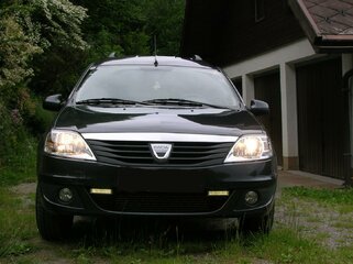

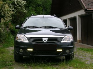

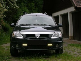

Hab vor einer Woche das TFL eingebaut. Mußte die Stoßstange abbauen, damit ich die Lichtmodule einbauen konnte.
So sieht es nun aus, hoffe es kann wer was damit anfangen:
Verbaut habe ich diese LED-Lichter:
DAYLINE Scheinwerfer - TAGFAHRLEUCHTEN * 26 LED * 140x30x40mm * CHROM
Als Modul hab ich mich für dieses entschieden:
TFL - Tagfahrlicht Steuergerät & Dimmer, max. 5 A bei eBay.de: Designleuchten Lichter (endet 12.06.11 23:46:24 MESZ)
Einbau war recht einfach :D
Nachtrag: Die TFL von Dayline haben nach wenigen Wochen interesante Effekte an den Tag gelegt. Beginnend mit einzelnen Ausfällen von LEDs. Blinkende LEDs bis hin zum Flackern von fast der hälte....dürfte sich wohl um Chinaschrott handeln. Der Austausch auf Garantie gestatet sich auch mehr als Ansträngend :( Schade
Hab in den sauren Apfel gebissen und TFL von Devil Eyes genommen.
http://www.ak-tuning.com/catalog/de...ml?autoteile=20cf776da021407fa08bdb54ff83d120
Sind zwar etwas größer und den Abstand von 600mm bekomme ich nicht zusammen, aber ich denke, wegen den 2,5cm wird sich keiner aufregen.

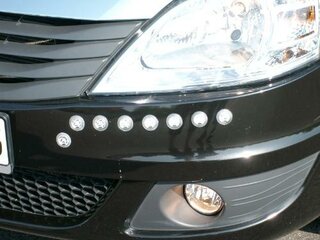

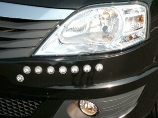

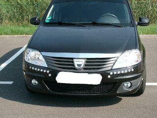

meine Limo hat jetzt auch Tagfahrleuchten mit Positionslicht sind von Hella
LED Flex.Duch das Positionslicht dürfen sie auch an bleiben wenn das Abblend oder Fernlicht an ist werden aber dann gedimmt. Das Standlicht muß deaktiviert sein einfach die kleinen Lampen raus und fertig.Hoffe man erkennt was, Bilder sind bei Sonne gemacht wurden.

Hallo Buchholzi, der Einbau wurde in der Werkstatt gemacht und hat ck. 3 Stunden gedauert war aber dabei.Stoßstange ausmessen und die richtige Einbauvariante suchen,dann abbauen und Bohrlöcher rein ist garnicht so einfach da Hella keine Abdeckkappen für die Bohrungen anbietet nicht mal als Zubehör.
Daher müßen die Bohrungen exakt sein es darf kein Plastick ausbrechen deshalb hat es auch die Werkstatt gemacht wurde alles mit Glaskleber und Silikon fest gemacht,hätte ich selber nicht hinbekommen.

hallo kalle
sieht super aus. hab mich mir auch schon überlegt, habe es aber wieder verworfen, da ja jedes einzelne led richtig zur fahrbahn ausgerichten (mit so konischen (nicht komischen) unterlegadaptern)werden muß. könntest du vielleicht noch eine naheaufnahme machen und wenns keine umstände macht im dunklen (normal led und einmal mit abblendlicht damit man´s gedimmt sieht)
