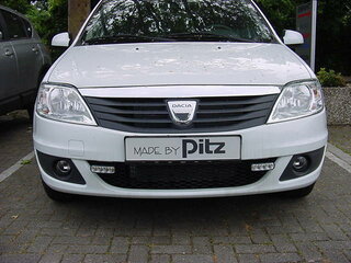

Ist aber wirklich schwer passende Losungen zu finden/realisieren:o
Ordentlich und sauber montiert!
Trotzdem aber ein kleiner Stilbruch in der Front ...... rechteckig neben rund... ;)
Aber es ist genau so wie Du sagst, im Vergleich zu anderen Fahrzeugen ist es bei unseren wirklich schwer und die Auswahl ist sehr sehr klein.

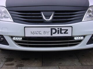

sehr schön !
hatte ich schon in 2099 gemacht.
einmal Direktmontage und danach mit Edelstahlhilfsgrill, jeweils mit entsprechenden Ausschnitten am Belüftungsgrill
hat sich in letzten 30.000 km sehr gut bewährt.

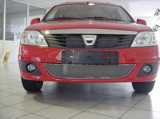

hatte ich schon öfters mitgeteilt, bei:
PITZ Autotechnik
das gibt es auch in der Mesh Ausführung

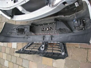

Ich möchte nun endlich meine TFL einbauen. Dafür möchte ich gern den Plaste-Grill unter dem Kennzeichen erst einmal ausbauen, weis aber nicht wie!
Wer kann mir sagen wie er befestigt ist bzw wie ich ihn raubekomme?
Ich würde sie auch gern in den Feldern unter den Scheinwerfern einbauen nur müste ich dort jeweils die Löcher dafür reibekommen. Ich glaube das lasse ich dann mal lieber.
Das Gitter ist nur eingeklipst. Aber Du baust besser die ganze Schürze ab, ich weiß nicht ob die Klipse wirklich stabil sind.
Hab hier noch ein Bild von meiner Schürze, da kannst du das erkennen
