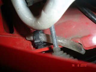

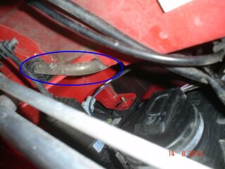

...Offensichtlich läuft Kondenswasser vom Klimakompressor beim stehenden Fahrzeug auf das Auspuffrohr vom Motor zum Kat...
Bei meiner Klima Anlage wird das Kondenzwasser durch ein Schlauch bis an die innenseite des rechten Kotfluegels gefuehrt! :mellow:
Wahrscheinlich nicht die beste loesung aber was soll's. :huh:
