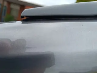

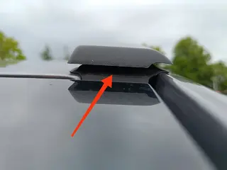

Ich habe bei meinem Jogger auf der Fahrerseite eine lose Dachreling entdeckt.
Hat jemand hier eine Ahnung ob man die einfach nur festschrauben muss oder ob da etwas abgebrochen ist ?
Ich war damit in einer Dacia Vertragswerkstatt und dort wurde mir gesagt die Dachreling besteht aus 4 Teilen die nicht einzeln bestellbar sind und auch als ganzes Deutschlandweit nicht lieferbar wären.
Vielleicht ist hier jemand im Forum der weiß wie die Dachreling aufgebaut ist und kann mir sagen ob da nur was locker ist oder ob da eher etwas abgebrochen ist. Der Mann in der Werkstatt hatte so einen Fall noch nicht und konnte/wollte es mir nicht sagen.
Konnte die Werkstatt/das Autohaus dir nicht sagen wie man die Reling fest macht?
Hast du noch Garantie auf das Auto?
Das Auto war genau 0 Tage alt als ich das entdeckt habe.
Das war am Abholtag wo ich den Neuwagen entgegengenommen habe und da habe ich den Schaden entdeckt.
Ich bin dann sofort zur nächstgelegenen Dacia Vertragswerkstatt gefahren weil mein Autohändler nur Autos verkauft aber keine Werkstatt hat und dort wurde mir gesagt das Teil sei nicht Lieferbar und ich soll den Reparaturauftrag unterschreiben und ob das Garantie ist oder nicht könne er nicht sagen und das Teil muss erst zu Dacia eingeschickt werden und Dacia Deutschland entscheidet dann ob ich oder mein Eu Neuwagenhändler den Schaden verursacht habe oder ob das ein Produktionsfehler sei.
Aber wenn das ganze nur eine lose Schraube ist dann mache ich das selber und erspare mir den ganzen Stress mit der Werkstatt.
Bei mir hat es mit warm/kalt zu tun, je wärmer desto größer der Spalt aber bei weitem nicht so wie oben auf den Fotos.
War deswegen 2 mal in 2 ver. Werkstätten und beide Male wohl Dachhimmel runter und getauscht, dennoch habe ich da einen Spalt. Und ein Knacken oberhalb der B Säule, hat evtl mit der Befestigung der Dachreling bzw Querträger zu tun aber ich habe mich mit allem abgefunden...
