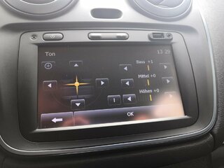

Mach doch bitte ein Foto von den Einstellungen des Radios zu Fader und Balace.

Hier das angeforderte Bild.

Also die Radio und Fernsehtechniker würden jetzt die Lautsprecher umstecken, oder die Lautsprecher tauschen. Je nachdem was leichter geht. Sollte der Fehler wandern, dann hat das Radio ein Problem. Was noch möglich wäre aber unwahrscheinlich: (Ich selber habe ein anderes Radio), wenn es bei Ihrem eine vorne hinten Fader Einstellung gibt, versuche es mal damit, sollte es über Kreuz lauter oder leiser werden hat der Mechaniker die Kabel vertauscht dann ist die Verdrahtung fehlerhaft, und der Vorbesitzer hat es nicht bemerkt, ist ja im Auto gut möglich. Viele Grüße

Ja ich habe beim wandern des Tons festgestellt, dass der linke Lautsprecher lauter ist, als der rechte. Hm okay trotzdem vielen Dank für die Lösungsvorschläge!
