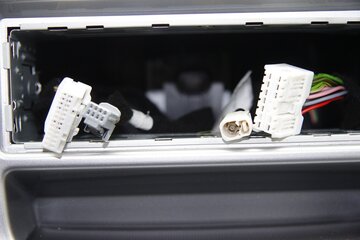

Tach,
also das mit dem FAKRA-Adapter ist klar...
Habe mal ein Bild von meinen Anschlüssen angehängt, lt. meinem Händler ist der rechte, voll belegte Stecker der "Radiostecker", dann kommt der FAKRA-Antennenstecker und die beiden linken Stecker sind, bis jetzt, unbekannt. Mein Händler meint diese könnten für das Sound/Nav-Paket sein..?? Und für diesen "Steckersalat" soll es 3 verschiedene Adapter geben ...??

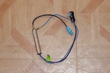

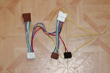

Hallo Gemeinde,
also mein Radio dudelt, wenigstens mit den hinteren Lautsprecher.<_<
Also das mit dem ISO-Radioadapter ist so eine Sache, von Dacia gibts da nix, nur der von Renault passt, wenn auch mit mehr Steckern als nötig und man muß sich das "Zündplus" noch extra herholen.:angry: Aber wenn man das gemacht hat und die losen Stecker sind alle verstaut geht alles klar. Ich glaube aber, daß die ISO-Radioadapter aus dem Internet besser sind, denn die holen sich das "Zündplus" auch über die weißen Kombistecker und man hat nur die Steckverbinder die man wirklich benötigt. Ansonsten kann man auf keine Hilfe vom Fachhändler hoffen, die Adapter, Stecker und die Radiovorrüstung sind gänzlich unbekannt, auch bei solchen Firmen die sich ausschließlich um Auto-Elektrik kümmern, nix zu machen, man bekommt keine Teile her, wenigsten nicht hier in Augsburg.

Anbei noch zwei Bilder der Adapter.
Bis denne
Dokkerfuzzi
