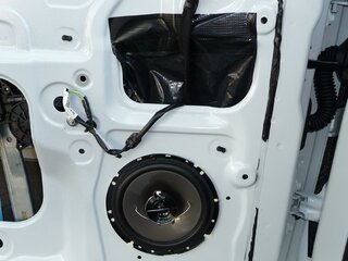

Bevor sich jemand überlegt Lautsprecher nachzurüsten und für vorne welche in 13 cm Durchmesser besorgt, von mir der Hinweis es passen auch 17 cm rein (siehe Bild). Die waren wie in meinem Fall kaum teurer (40 statt 32 €), haben einen besseren Sound und vor allem lassen sie sich problemlos ohne Rahmen oder sonstige Basteleien einbauen. Ich musste lediglich die beiden Schraublaschen entsprechend zurückbiegen, dann noch etwas Montageband für die Bereiche ohne Verschraubung und fertig. Die Schrauben sind keine Blechtreibschrauben (gingen nicht wegen der umgebogenen Schraublaschen) sondern M5 mit Mutter und Schraubensicherung (Loctite).

Antenne war bei mir schon am Auto dran und wenn man vorne 16 oder 17 cm Lautsprecher verbaut, braucht man keine Adapterringe sofern die Lautsprecher nicht tiefer als 50 mm sind (siehe mein Beitrag).

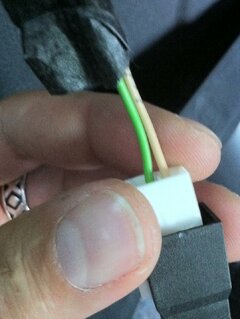

habe heute in meinem Dokker, hinten Lautsprecher verbaut. Ging alles ziehmlich gut, die Kabel lagen schon bereit. Habe sie mit Adapter an die Boxen angeschlossen, bis dahin alles prima. Beim testen blieb der Erfolg aus. Habe dann festgestellt, dass die Verkabelung von hinten nicht am Radioschacht ankommt. Kann das sein? Wie war das bei dir? Habe noch zwei Fotos von den Anschlüssen hinten gemacht, hattest du die selben Farben?

Nur hinten wars ne Nullnummer: da waren weder Kabel, noch die Konsolen für die LSP vorhanden. ... Also bei mir gibts nur vorne Lalla - macht nix: die 16er machen ordentlich Bums.
Das ist ja ein Ding. Vielleicht liegen die Enden der Kabel bei mir irgendwo unter dem Armaturenbrett. Hier noch ein Foto von rechts hinten.
