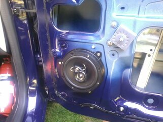

so sieht das dann aus wenn man die adapterringe hat (baugleich mit denen vom lodgy, ... beim ebay leichter zu finden).
ich muss darauf hinweisen die Anschlüsse der Lautsprecher nicht zu verpolen, da es sonst Mülltonne klingt!
eine Orientierung anhand der farbmarkierung der Kabel ist leider nicht möglich, da sich die Markierungen im Radioschacht von denen in den Türen unterscheiden.
Also entweder mit multimeter durchpiepsen, oder nach abschneiden des Steckers jeweils die rechte ader für "+" markieren.

Hallo an alle,ich habe hinten130 und vorne165 boxen drin ein komplett set von Herz,ich kann nur sagen das ich vorne eigene adapterringe gebaut habe (Holz) so wenn ihr andere LS einbaut oder überhaupt erst welche dann Vorsicht, ihr müsst um die LS Schaumgummi kleben so das ihr die Türverkleidung wider abdichtet sonst strömt luft durch die Tür ins Fahrzeug innere.
Ich hab das nämlich bemerkt als es drausen 40Grad hatte und drinnen die Klima eingeschaltet wahr.
Jetzt ist es noch nicht so das Problem aber im winter dann:D.
