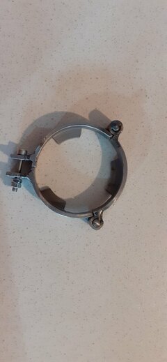

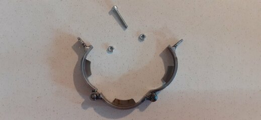

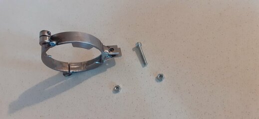

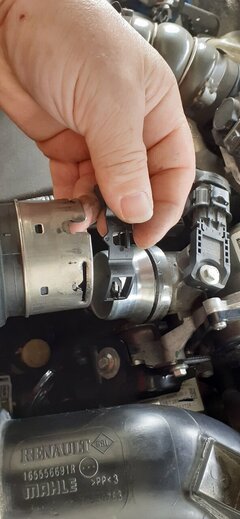

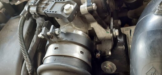

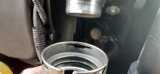

Bei unserem Duster ist am Sonntag auch der Anschluss vom Ladeschlauch gebrochen. Die Drahtspange hat es einfach durchgescheuert, da sich das ganze immer etwas bewegt.
Die Drahtspange gibt es bei Dacia nicht alleine. Ein kompletter Schlauch würde angeblich 280 Euro kosten. Im Netz findet man Drahtspangen aber nicht exakt diese.
Ich habe mir was gebastelt.
Das Plastikteil am Verschluss muss man abziehen und an der Unterseite vom Schlauch mit der Flex einen kleinen Schnitt machen.
Vielleicht helfen die Fotos jemanden.
