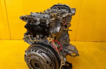

So ca in dem Bereich, der muss aber per Tester neu angelernt werden!
Btw: die Zünspulen nicht vertauschen, das sind adaptive Zündpulen und müssen (bzw es ist besser dann) auch neu angelernt werden.
Da der Motor quasi identisch zu meinen ist, wird das dort auch so sein nehme ich!

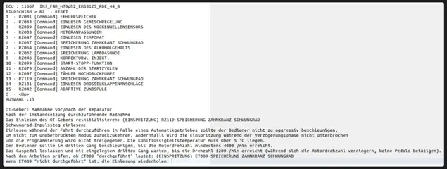

Ja, leider. Selbst ein Rippenriemen bzw dessen Spanner muss resetet werden je nach Marke, aber beim Duster noch nicht ;)
Achso, ich würde daher erstmal mit auslesen anfangen, statt planlos Teile zu tauschen!

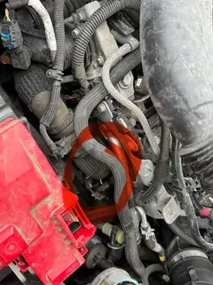

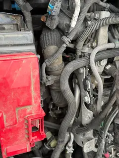

@Schrauber74 müsste ja quasi dieser Bereich sein oder ?
Nein, noch weiter nach hinten. Was du da markeirt hast ist das Thermostatgehäuse.
