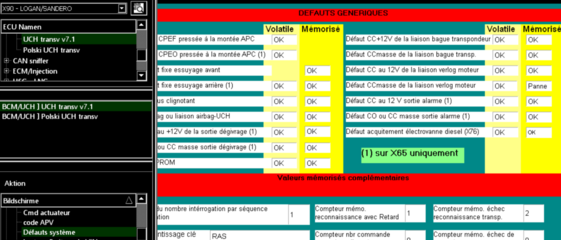

Ich werde heute nochmal mit einer Testsoftware zum Wagen fahren und schauen was ich noch an Infos auslesen kann.

Hatte DDT4all verwendet, leider ist alles auf französisch und lies sich zumindest nicht offensichtlich auf englisch oder deutsch umstellen.
Den angezeigten Fehler habe ich über diese Software dann gelöscht.

Der Wagen viel noch ein paar mal aus und ich habe den längere Zeit nicht mehr genutzt - da man sich nicht darauf verlassen konnte... Es tauchen auch nicht unbedingt Fehler in DDT4all oder PyRen auf!
Habe dann nochmal die Kabel geprüft und eine Masseverbindung gefunden die nicht lose, aber minimal Spiel hatte, seit diese fest gezogen ist gibt es seit einigen Tagen kein Problem mehr.
Fehler auslesen geht mit PyRen wesentlich sinniger als mit DDT4all.
