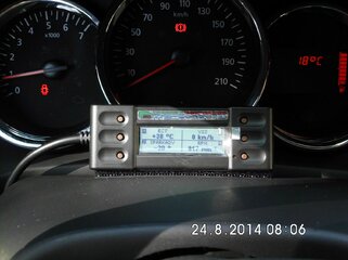

Und so in etwa schaut das hinterher aus dann. Ich hänge dazu mal ein Bild an hier. (zeigt es im Dacia Logan MCV II Kombi)
Das Gerät selbst kann man ohne Bohren z. B. mittels Klettband auf der Lenksäule oben drauf befestigen.

Mir scheute damals vor einem solchen Unterfangen schon vom Arbeitsaufwand her. Und da ich ohnehin ein etwas bequemer Mensch bin der sich ungerne mehr Arbeit macht als unbedingt sein muss, entschied ich mich für die von mir weiter oben vorgeschlagene und dargestellte Variante per OBD-Anschluss.
Obendrein hatte ich damit auch gleich ein "Fehler-Erkennungsgerät" dauerhaft an Bord. :rolleyes:

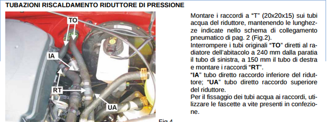

Danke Jungs für die Hilfe,Anzeige ist Analog,den Adapter kenne ich,und werde diesen auch einbauen.Ich muss nur noch den innen-durchmesser messen,aussen ist der Schlauch 26mm.Nochmal zum abgreifen am Temp-fühler,das Signal wo da rangeht,ist 5Volt Plus und die Anzeige arbeitet mit Minus signal. Der ganze Temperaturverlauf geht von 13K Ohm bis 200 Ohm,und da fallen die 3 Ohm wo die Anzeige bringt nicht auf.
Gruß inselkoenig
Gruß inselkoenig
Hi, an dem Innendurchmesser wäre ich sehr interessiert, da ich den Adapter auch irgendwann einbauen will.
Wäre Dir also für eine Info sehr dankbar!:wub:
Für die Gasanlage werden 20mm T-Stücke in den Heizungskreislauf eingefügt.

Der Kühlerschlauch vom kleinen Kreislauf (Heizungskreislauf), der bei mir innen 20mm ist, hat ein Aussenmass von 24mm.
Also könntest du dein Innenmass über das Aussenmass minus 2x 2mm Materialstärke bestimmen.
Die Leitung zum Kühler (grosser Kreislauf) taugt nicht zum Kühlwassertemperatur beobachten, da dort erst Wasser zirkuliert, wenn das Thermostat öffnet.
