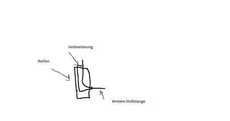

ja dort hatte ich schon nachgeschaut aber leider decken die hinten nicht ab. Der Herr vom Tüv meinte halt so Verbreiterungen Hinten die manche VWs haben :/
Also so wie auf dem Bild hat er mir das aufgezeichnet ^^

Such Dir einen Prüfer, der nicht nach der EU-Norm einträgt, sondern nach der deutschen STVO. Dann genügt es, wenn die Lauffläche vom Kotflügel abgedeckt ist.

also erstmal gibts das bei den neueren fahrzeugen nich mehr mit nur profil abgedeckt.
fahrzeuge die mit einer BE ausgeliefert worden sind, können nach altem recht abgenommen werden. das rad an sich darf raus schauen aber profil in einem bestimmten bereich muss abgedeckt sein.
fahrzeuge mit eg genehmigung, glaub ab 2011 müssen nach eu recht abgenommen werden und da muss das rad komplett in dem bereich abgedeckt sein in dem früher nur das profil abgedeckt sein musste.
mit verbreiterung meint der tüv keine komplette verbreiterung. er meint zb die sogenannten spritzschutzlappen. hier gibt es zb von h und r und eibach usw schönere varianten
Eibach Radabdeckung Kotflügelverbreiterung Radlaufleiste VA+HA 10-13mm Dac Daew | eBay
tiefergelegte fahrzeuge haben weniger probleme mit der abdeckung nach vorn und nach hinten. meist läuft die stosstangen und karossenform unterhalb der oberen radlaufkante nämlich nach innen.
