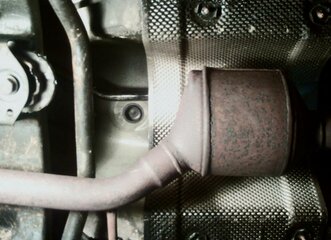

es gibt 2 kleine geriffelte Schläuche von etwa 5mm Durchmessser die unter dem Fahrzeug hervorschauen.
Einer in Fahrtrichtung links unterhalb der Kühlluftöffnung:
Entlüftung der Starterbatterie.
Hinter dem Schutzblech des Motors auf der Höhe wo die recht Antriebswelle ins Getriebe geht:
Keine Ahnung wofür das Ding ist. Evtl. der Ablauf für dieses kleine Auffanggebilde unter der Hochdruckpumpe (dort sind auch Entlüftungsschrauben der Kraftstoffleitungen).
Der Kondenswasserablauf für die Klimaanlage ist ober des Hitzschutzbelchs für den Auspuff/Partikelfilter. Auf der Höhe der Pedalerie.
Der Ablauf ist nicht sichtbar, das ablaufende Wasser tropft auf das Hitzeschutzblech.
