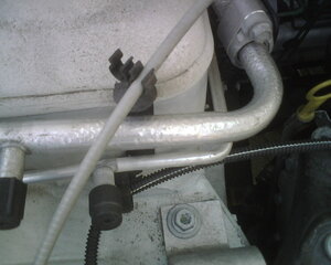

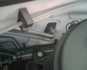

so, ich hab heute mal fotos gemacht. es gibt deffinitiv KEINEN ablauf vom innenraum! das kondensat das an der stirnwand abläuft kommt von den leitungen! und es wird auch nicht auf den auspuff geleitet. seht selbst:

da kommt nun die Frage auf wo ist denn nun der Ablauf?
