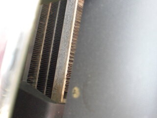

der lufttrockner ist mit wasser aufnehmenden material gefüllt. dieser lufttrockner sitzt auch im motorraum, ist meist ein silberner zylinder wo 2 schläuche angeschlossen sind. auch er muß beim klimaservice getauscht werden (ich weiß jetzt nicht genau wie lange der hält). das kondensat von dem wir im allgemeinem reden tropft vorne am kondensator (klimakühler) ab. ich versuch mal bilder zu machen.

ich hab jetzt nur ein bild vom kondensator (klimakühler). den luftentfeuchter kann ich nicht finden, vermutlich sitzt der unter dem kompressor. ist wie gesagt nur eine vermutung daß er dort sitzt. rechts ist der klimakühler, links ist der wasserkühler.
