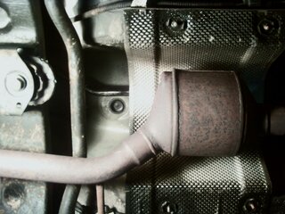

Wie schon vermutet, befindet sich der Wasserablauf im Bereich des Hitzeschutzes vom Katalysator. Bei meinem Fahrzeug ohne Klimaanlage ist an dieser Stelle ein Blindstopfen und direkt darüber ist der Ablauf des Heizungsgehäuses, der in meinem Fall verschlossen ist.

Prima, da schau ich morgen gleich auch mal nach.
Bei mir sollte sich da ja ein Auslass befinden.:dance:
Komisch nur das mir das beim ersten Suchen nicht aufgefallen ist...Naja.
So, habe den Wagen mal eben auf die Grube gefahren.
Leider ist von einem Ablaufschlauch auch von unten weit und breit nichts zu sehen, würde also heißen das er verdeckt eingebaut ist.
Leider ließ sich die Klimaanlage auch nicht zum Wasser lassen überreden, was die Lokalisation unmöglich machte.<_<
Den Schlauch unter der Batterie habe ich gefunden aber der ist es ja nun nicht....
Wer findet das blöde Ding? (und fotografierts?)

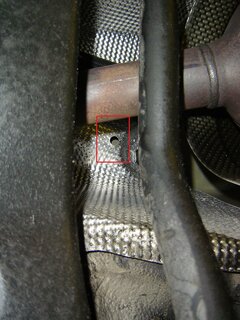

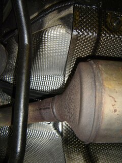

So, habe gerade nochmal nach dem ominösen Ablauf gesucht.
Leider ist bei meinem 16V im Gegensatz zu Texas noch ein weiteres Hitzeschutzblech montiert...:bang:
Ich vermute das der Ablauf darüber liegt und das Wasser durch das markierte Loch abläuft.
