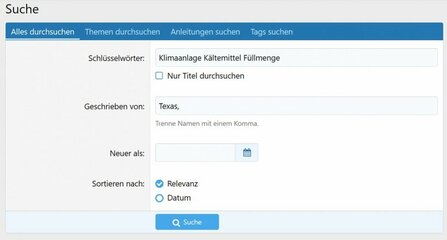

...Wievel Gramm kommen in die Anlage vom Dacia Duster 4x4, 1.2 TCe 125
rein?
wenn ich weiß wieviel Gramm in den betreffenden Duster kommen täten, könnt ich da irgendwas belastbares dazu schreiben, aber so, eher nich.
...Fakt, egal ob pauschal oder nach Gramm, ich weiß immer noch nicht, wieviel Gramm (Menge) in den betreffenden Duster rein müssen...
:think::think::think:
:dance:
Klimaanlage - Kältemittel Füllmenge
