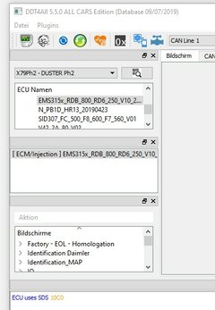

Sonst machst ein Screenshot mit den gefunden Steuergeräten
EMS315x ist für den TCe gelistet als Motorsteuergerät

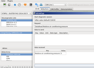

Erstmal Danke Habe es erstmal in der ddt Demo versucht. Bin auch schon ein Stück weiter. Bis zum letzten Kästchen links unten. Es stehen da zu viele Abkürzungen die ich nicht deuten kann. Da weiß ich nicht weiter. nochmals Danke für die Hilfe aller

Da wo dein Mauszeiger ist musst dich durch die Bildschirme klicken.
Dort sollte etwas wie Aircon, AC, Freon pressure auftauchen
"Freon pressure sensor voltage" "Tension capteur de la pression fréon DID_$200D
Wenn du das gefunden hast kannst per Übersetzer Herleiten was es zu bedeuten hat.

Wenn das ausgewählte Steuergerät mit deinem verbauten Steuergerät identisch ist, kannst du den Kältemitteldruck in den Untermenüs nicht finden. Der wird dort nicht mit dargestellt.
Es gäbe da nur die Zusatzfunktion mit dem erhobenen Zeigefinger, wo alle in der Datei enthaltenen Funktionen aufgerufen werden können, auch wenn diese nicht in den Bildschirmen dargestellt werden:
Pyren wäre für dein Vorhaben besser geeignet. Die Untermenüs sind in deutscher Sprache und beim Scannen wird garantiert das passende Steuergerät zugeordnet.

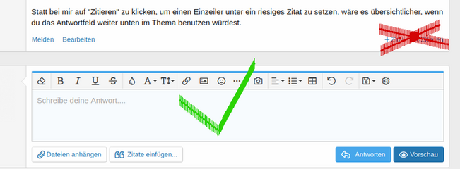

Statt bei mir auf "Zitieren" zu klicken, um einen Einzeiler unter ein riesiges Zitat zu setzen, wäre es übersichtlicher, wenn du das Antwortfeld weiter unten im Thema benutzen würdest:
