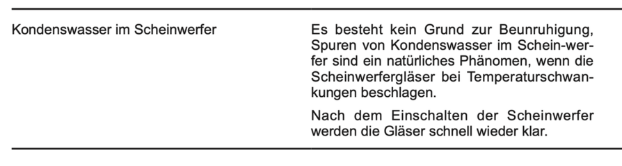

Ja die Scheinwerfer wurden gleich nach dem Kauf neu justiert, da sie von Werk aus nicht richtig eingestellt waren. Ich dachte auch es liegt nur daran... Ich habe eben wohl eine andere Wahrnehmung, was die Leuchtstärke angeht. ;) Zudem ich jetzt schon Feuchtigkeit in den Scheinwerfern hatte, das muss ich beobachten...
Ok, das hatte ich jetzt bisher tatsächlich bei keinem meiner ca. 20 Autos. Außer bei den Schrottkisten, wo die Scheinwerfer schon innen rostig waren. Aber im Zeitalter des Plastiks, passiert das ja auch nimmer. :D

Mit Kondenswasser hatte ich bei den originalen Scheinwerfen kein Problem, mit den ausgetauschten us dem Zubehör jedoch sehr.
Letztlich habe ich oben auf die Seite, die zur Motorhaube zeigt etwas von einem 8 mm Dämmstoff aufgeklebt, was quasi das Regenwasser bei der Fahrt daran hindert über die Nahtstelle vom Scheinwerferglas zu Scheinwerfergehäuse zu rinnen.
Seitdem ist Ruhe.
Zuvor hatte ich noch die Scheinwerfer mit Druckluft ausgeblasen (Böses Foul), denn nun hab ich Spritzwasserflecken auf dem Glas von innen UND auf dem Reflektor.
Letztlich ging das Trockenlegen mit Küchentuch und Paket-Klebeband.
Aus dem Paketband quasi einen Draht gewickelt, im vorderen Bereich die Küchenrolle mit eingewickelt.
Das Ganze etwa 30 cm lang.
Das ergibt etwas halbstarres, mit dem man prima tropfen aufsaugen kann.
Dazu das Fahrzeug schräg abstellen, damit das Wasser schön in eine Ecke fließen kann.
Druckluft mit geringem Druck durch die Tagfahrlichtöffnung hat das erleichtert

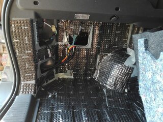

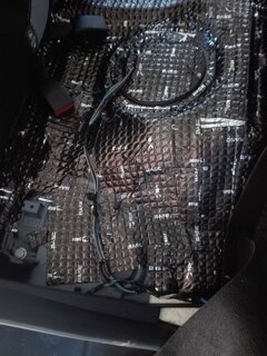

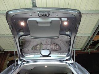

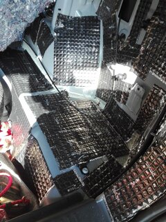

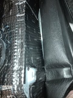

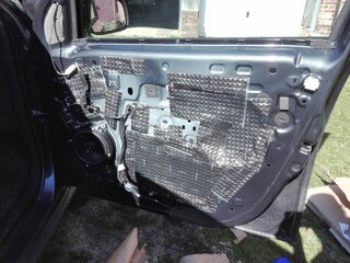

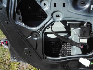

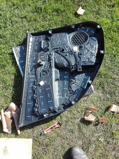

Endlich habe ich an allen vier Türen die Boxen getauscht und alles mit Alubutyl beklebt. Bin zufrieden und der Sound ist 1000x besser. Da ich mehr Alubutyl gekauft habe, wurde ein Tag später weiter verkleidet und beklebt. Gerade unter der hinteren Sitzbank wollte ich auch alles bekleben, vielleicht hilft es ja, damit man die Dieselförderpumpe nicht mehr so laut hört. Dank guter und lauter Musik ist das beim Fahren ja sowieso egal. Aber wenns im Stand was bringt... Gut! Bisher bin ich so noch nicht so gefahren, Fazit gibts dann später.
PS: Auf jeden Fall ist er nun 12 KG schwerer... :D Jaaa und die Führung des Seilzuges für die Tankklappe ist ja auch oberst geil^^. Einfach den kompletten Weg oben drauf geklatscht. :rolleyes:
IMG_20210426_162029.jpgIMG_20210426_163015_1.jpgIMG_20210426_173100.jpgIMG_20210427_165555.jpgIMG_20210427_172645.jpgIMG_20210427_182321.jpgIMG_20210427_182334.jpgIMG_20210427_182347.jpg
  • #13
Also als Fazit: Es hat sich wieder einmal mächtig gelohnt das Alubutyl zu verkleben. Er ist innen viel leiser, auch das Geräusch der AdBlue Förderpumpe ist nur noch minimal zu vernehmen. Die Türen hören sich beim schließen wunderbar satt an und nicht mehr blechern. Würde es immer wieder machen und empfehlen.

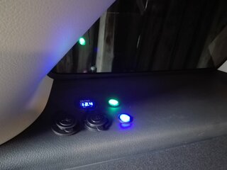

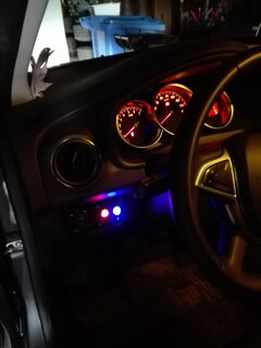

Meine individualisierungen schreiten auch voran. Alle schrecklichen silbernen Applikationen, wie der Möchtegern Unterfahrschutz, Spiegel, Nebelleuchten etc. sind nun auch in Wagenfarbe lackiert. Stechen nun nicht mehr so unangenehm nervig heraus, wie bei fast allen neuen Wagen... Hinten habe ich zusätzliche Steckdosen und Lichter verbaut, damit man auch was sieht mit der Beleuchtung. Und meine LED Arbeitslichter (für Wald und Wiese) sind auch vorn und hinten angebaut. Nur brauche ich da andere, die sind mir zu funzelig^^.
