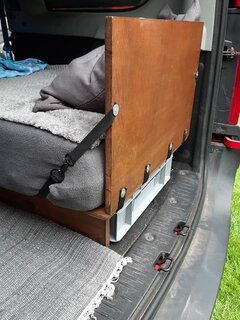

das bett/übereck-couch ;-) im ein-personen-ein-hund-camper habe ich in meinen mcv (bj 2007) auch auf sitzhöhe aber ohne vollständige bodenplatte, jedoch mit füssen gebaut, drunter sind kisten für kocher und co ...
die kisten sind hinten und zu den jeweiligen seitentüren ausziehbar... die hündin liegt hinten quer und ich da, wo auf dem bild jetzt lumpi liegt ;-) da ich nur 1,64 bin, hab ich viel platz mit ihr ... die platte am kopfende ist zum tisch runterklappbar... sonst dient sie als kopfstütze.
den "tisch" am fenster will ich noch optimieren, um ein regal dabei zu haben ... weiss aber noch nicht genau wie...
liebe grüße aus dem havelland

[...] die platte am kopfende ist zum tisch runterklappbar... sonst dient sie als kopfstütze.
Das Regal ist ja McGyver-haft befestigt. Tolle Idee! Das Scharnier für die Kopfstütze ist sicherlich eine genauso gute Lösung wie ein "richtiges" Metallscharnier aus dem Baumarkt. Gibt es noch einen dahinterliegenden Grund für Deine Wahl?
nein, den gab es nicht ...das mit der kopfstütze war ne ganz spontane idee und ich hab nur genommen, was ich schon da hatte und so hat es auch nicht jeder ;-)
