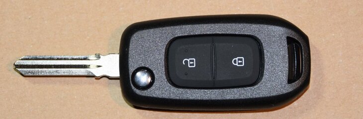

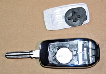

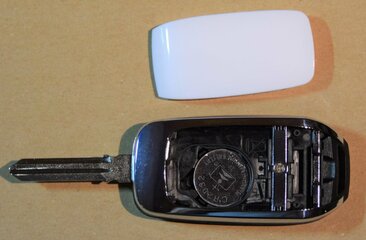

Meine Schüssel sind heute angekommen. Die haben sogar Batterien drin. Rückseite ist Metall. Der Deckel für die Batterie ist leider aus hellem Plastik das sich auch nicht besonders hochwertig anfühlt. Die Vorderseite ist vergleichbar mit dem was die typischen VW Klappschlüssel haben.

kannst du mal ein Bild vom Schlüssel mschen und hier reinstellen. Bin neugierig wie die aussehen.
Wie von mir weiter oben geschrieben, wenn du möchtest, kann ich dir die gerne fräsen.

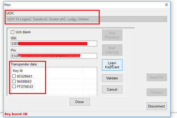

Renolink heute nochmals am Duster II getestet. Für Twingo III ist noch keine UCH bei "keys" hinterlegt. Im Bild sind die verfügbaren UCH aufgelistet.

Hier sind Bilder, alles was so toll glänzt ist verchromtes Metall, gibt tolle Fingerabdrücke. Das Gummi gibt die Polung an und drückt die Batterie runter. Die Polung ist aber auch nochmal im Gehäuse eingegossen.
Oder willst du den ausgebauten Schlüssel sehen?

habe heute Renolink am Sandero 2 ausprobiert. Jetzt sind 3 Schlüssel angelernt :)
Hat ca 20 Minuten gedauert. Grob hier das erklärt, was im Viedeo oben gezeigt wird. Menü Keys / UCH auswählen / Read Pin / Connect / 1. Schlüssel Zündung an / Learn Key/Card / 2. Schlüssel usw. / Schlüssel anhaken / Validate
/ freuen
Der untere Code FF27AE43 ist der neue Schlüssel
