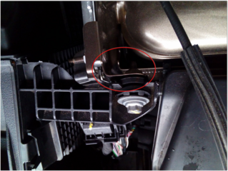

Durch Lenken und Lauschen bin ich dann auf den Luftfilterkasten gekommen. Einfaches Drücken in Fahrtrichtung ließ Ruhe einkehren. Der Luftfilterkasten lag nämlich gar nicht auf der unteren Auflagefläche auf, sondern hing praktisch mit viel Spiel in den Gummis.
Nach zwei simplen Maßnahmen ist bei meinem MCV jetzt Ruhe im Bau.

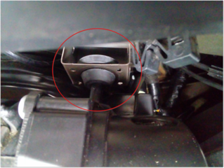

Zum einen habe ich das hintere Haltegummi umgekehrt in den Halter eingesetzt, damit der Zapfen auch wirklich richtig gehalten wird. Um die Montage im Werk zu erleichtern ist das Gummi nach vorne trichterförmig ausgeführt und ich glaube der Zapfen ist dann einfach etwas zu kurz und sitzt nicht stramm im Gummi.
Zum anderen habe ich beim Lösen des Luftfilterkastens gesehen, dass der Haltewinkel stark verbogen war - ist aber auch kein Wunder bei dem dünnen Blech. Gerichtet und beim Anziehen der Schraube gegenhalten, dann sitzt er am Ende auch gerade.
Damit fahre ich nun schon eine Woche ohne Klappern - vielleicht hilft's einem
