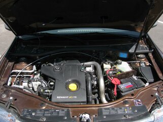

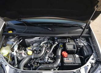

Habe mir meinen Sandero eben angesehn..ist aber etwas anders verbaut als der Duster,ob das geht mit dieser Dichtung muss ich mal nachprüfen..
Sandero/Duster Motor
hier ein paar Fotos,beim Sandero sieht das anders aus...lässt die sich denn da befestigen?

passt schon,,, wie gesagt habe diese neben meinem MCV auch dem neuen Sandero II verpasst,,,,muss nur am Ende gekürzt werden da die Dichtung länger ist !!!
hab sie mir jetzt mal bestellt,kostet ja auch nicht die Welt..
vielen Dank :)
danke Texas :)
Dieses Video vom Logan hatte ich nicht gefunden,der sieht ja auch im Motorraum (Dichtung) ähnlich wie der Sandero aus,dann klappt es :)
