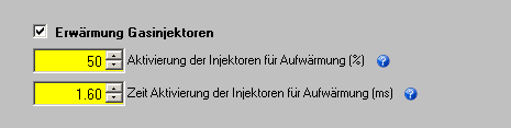

Könnte mir jemand nochmals erläutern woher, bzw. welches Bauteil dieses laute Klack Klack Klack verursacht, bevor !!! die Injektoren zu arbeiten beginnen ( bei meinem Dokker LPG Baujahr 18 hört es sich auch so an.

Hallo Texas,.
Vielen Dank für deine Hilfe.
Jetzt leuchtet es mir auch ein warum ich das "klacken" durch Umschalten auf Benzin unterbrechen konnte.
