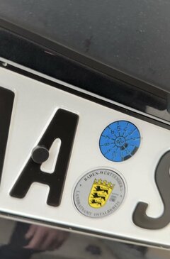

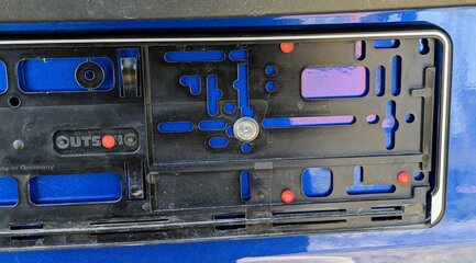

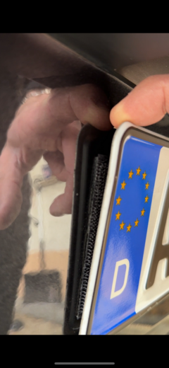

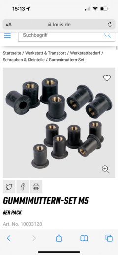

Hab mir jetzt die Gummimuttern beim Louis besorgt, die Löcher passend größer gebohrt, die Kanten mit Lack versiegelt und dann noch Klettkennzeichenhalter genommen. Dann das ganze trotzdem mit M5 Schrauben zusätzlich fixiert und auf die Schraubenköpfe passende Kappen aufgesetzt. Jetzt klappert und vibriert da nix mehr :)
Da das Kennzeichen nur mit Klett zu befestigen sehr umstritten ist, obs erlaubt ist oder nicht, einfach zur Sicherheit die Zwei Schrauben dazu. Ansonsten hätt ich nur mit Klett gemacht, aber so kann es definitiv nicht abfallen

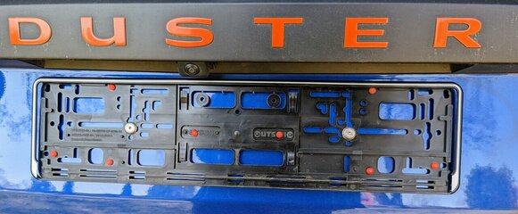

Danke für das Kennzeichen-Thema und die konstruktiven Vorschläge. Ich habe mir heute auch mal meine Kennzeichen genauer angesehen. Das hintere war schief montiert und hat gescheppert - wurde von mir mit Gummistreifen gedämpft und gerade ausgerichtet.
Die Halter haben 2 verschiedene Clipse: 1x zum dauerhaften Befestigen (so war es hinten) und 1x zum Wechseln (so war es vorne!), da konnte man das Kennzeichen ohne Werkzeug entnehmen.
