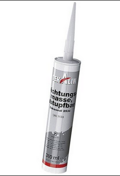

Nach dem ausbohren der Nieten diese durch Blechtreibschrauben aus Edelstahl ersetzen, die in den bisherigen Löchern der Blindnieten Halt finden. Auch die Löcher im Halter können dadurch beibehalten werden.
Die Blechtreibschrauben vorher mit dem Gewinde satt in Dekalin eintauchen und auch auf dem Kennzeichenhalter an den 4 Ecken der Rückseite 4 Kügelchen mit Dekalin pappen.
Nach dem festschrauben haben sich die Schraublöcher durch das Dekalin im Gewinde selbst abgedichtet und durch andrücken der 4 Ecken klebt der Kennzeichenhalter nun dauerhaft fibrationsfrei bündig am Lack.
Dekakin ist hitze und frostbeständig, dauerelastisch und läßt sich selbst nach 20 Jahren einfach mit den Fingern entfernen. Durch diese Eigenschaften sind Reste von Dekalin auch jahrelang in der Kartusche lagerbar.
Dekalin gibt es für kleines Geld beim Campinghändler und kann auch in den verschiedensten Anwendungsbereichen im Haushalt verwendet werden.
