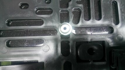

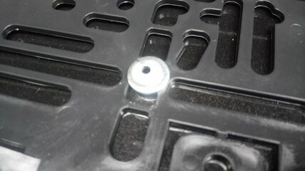

Eigentlich wollte ich heute den Kennzeichenhalter entfernen und meine Kennzeichen ohne Werbung am Auto wieder befestigten.
Leider musste ich feststellen, dass der Händler seinen Werbeträger mit Blindnieten fixiert hat. Das Blech der Heckklappe hat sich auch schon etwas rausgezogen dadurch. Jetzt könnte ich alles so lassen wie es ist, aber ehrlich gesagt jetzt muss der Plastikhalter erst recht weg.
Was habe ich denn für Optionen nach dem ausbohren der Nieten. Ich seh schon kommen das ein Teil der Niete in die Heckklappe fällt und ich ohne zerlegen der Innenverkleidung nicht an die Niete ran komme.
Wie würdet ihr denn das Loch danach verschließen, das es dicht. Gibt es passende Hülsen mit gewinde die man einsetzen kann? Oder einfach neue Niete setzen und damit das Loch verschließen. Denn ursprünglich wollte ich das Kennzeichen mit so einer Art breitem Klettband fest machen.
Ich will halt hinterher kein Ärger mit Feuchtigkeit und Rost haben. Irgendwie ärgert es mich dass der das so fest gemacht hat. Eigentlich hab ich da zwei Schrauben erwartet und außerdem klappert dieser Halter nervtötend beim schließen der Heckklappe, der muss als bald weg.

Auf jeden Fall solltest du die blanken Stellen an den Löchern lackieren und evtl. sogar erst aufbohren, damit du eine saubere Kante hast.
Von Innen würde ich an die Stellen noch dick Hohlraumversiegelung draufpacken... außen auch, sieht man hinter dem Kennzeichenhalter nicht.
Gegen klappern hilft Moosgummi oder Butyl. Solltest du auch zwischen Halter und Kennzeichen packen, dann klappert das Schild auch nucht im Rahmen sollte es dort nicht ganz fest sitzen.

Bei mir waren es dicke Blechschrauben vom Händler, die habe ich dann gegen Neopren-Blindnieten mit Edelstahlkennzeichenhalter ersetzt. Aber diese vibrierten immer noch etwas, so das ich dann 3-D-Kennzeichen mit Klettband montiert habe, seitdem ist alles top und nix vibriert oder klappert mehr.
Ich hatte anfangs noch Kletthalterungen bei Amazon gekauft, weil die günstiger waren, aber leider lösten sich diese nach kuzer Zeit bei Hitze am Rand. Deshalb dann auch die Originalen Kletthalter gekauf und seit dem ist alles super.
Die Löcher im Blech habe ich vorher lackiert und dann mit Silikon versiegelt.;)

Weil die billigen Werbeträger aus Plastik irgendwann bei Kälte brechen und dann wegen den Nieten nicht einfach so ersetzt werden können. Dann gibt es zwar auch Händler die Schrauben nehmen, aber die sind dann meistens auch nicht rostfrei und dann gibt es häßliche Rostwassernasen im Winter.
Ein gutes Autohaus nimmt z.B. Neopren-Blindnieten mit Edelstahlschrauben, die kosten noch keine 4 € und sind die erste Wahl wenns preiswert und gut werden soll.;)
Genau das hab ich auch genommen. Mit Kegelbohrer und Staubsauger gebohrt und dann lackiert mit Lackstift in Wagenfarbe. Die Heckklappe habe ich zudem innen mit Fluid Film ASR behandelt. Von LZParts habe ich auch noch den Klapperfreien Kennzeichen Halter.

Ich glaube ja nicht, dass das AH die Löcher vor dem Nieten behandelt hat. Und dann hat, auch wenn ich den Experten hier widersprechen muss, kein Aluniet was in dem Loch verloren. Kontaktkorrosion. Oder haben die eine Opferanode mit eingebaut (Scherz)? Gruß, Matthias.
Etwas zu nieten ist eine tolle technische Lösung... aber:
Genau so wie Silikon nichts auf Eisenblech zu suchen hat, andere Ursache, aber gleiche Wirkung.
