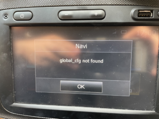

Hallo Leute,
beim Versuch mein Navi upzudaten, hatte sich das Gerät aufgehängt. Der Ladebalken blieb Stundenlang bei Null stehen.
Es war auch egal, ob ich versucht habe es auszuschalten, oder die Zündung ausgeschaltet hatte oder USB- Stick abgezogen.
Habe dann Batterie ab- und wieder angeklemmt und seitdem zeigt er mir nach dem Starten immer
Software System ist 9.1.3.
Hat jemand eine Idee, was ich machen kann?

9.1.1.-9.1.3 Micom zugänglich, Versionsnummer zugänglich, aber win-ce nicht zugänglich, die Kombi. 2383 (passt) 9065 (passt nicht). definitiv nicht. aber das löst mein Problem noch nicht. noch mal ne nacht drüber schlafen. Prost!
Hallo Dörfler, gib mir bitte mal nen Tip wie Du die grosse restore Datei ans laufen bekommen hast. Hab dasselbe Problem das Du mal hattest u. dasselbe MNE u. Version. Kann jetzt zwar ins win ce reinschauen aber hab keinen bock da dran rumzuspielen. :alcohol:Deshalb lieber den langen Weg. ist was vorhanden stor.card4/nng/ aber lieber lass ich die grosse Datei arbeiten:rotate: ...Danke!
navigation_restore_fat32 (zip) runterladen, und entpacken!!!; diese datei auf leeren stick (lgu-datei); stick ins auto und update durchlaufen lassen; mn schaltet sich danach ab; danach nochmal durchlaufen lassen; bissl warten und es läuft wieder. Und bei kommenden Updates mehr Zeit einplanen. mn is keine schnelle kiste. Danke Euch!
nochmal zum Post vom 20.07. ins win ce kommt man mit dem code, es muss die mcmtest_activate_4medianav.ini auf einem stick im media nav stecken, dann passt es. dann kann man seine update-lizenzen über das win ce rüberkopieren (von md [stick] in storage card 4, dort in den richtigen Unterordner, und dann lassen sich neue maps ebenso "übertragen" - ohne neues update. Diese Schritte sind nach der restore-Aktion nur noch so möglich. Ich nenn es Zahnstochermethode (file unter md auswählen,copy,in sc4 unterordner gehen, paste). Wenn einmal das update scheiterte, ist es mE nicht mehr möglich, den "Fingerprint" des media navs so hinzubekommen, dass es über die toolbox (erkannt wird und per neuer upgrade.lgu) läuft. Danke an die Hinweise und Links in diesem Thread, haben mir sehr geholfen. Hab jetzt endlich meine Frankreich Karte drauf nach o.g. Zahnstochermethode.:prost: vielleicht weiss jemand auch elegantere Methode(n). Mein Kartenarsenal ist nun 2014 (restore) zzgl. Frankreich 2023.

MNE hing sich vor dem ersten Fortschreitts-Balken auf und ich hatte danach: "Global_cfg not found". Laut wince war der gesamte Ordner NAV in Storage 4 weg. Dem Dacia Support gemeldet, "ich sollte die Vertragswerkstatt aufsuchen, da können die nichts machen, sieht aus wie ein defektes Gerät!."
Keine Lust dazu, Gerät nicht defekt und die navigation_restore_fat32_MN2 rübergebügelt 1,6 GB.
Fehler behoben, Navi ging wieder, jedoch das gleiche Kartenmaterial wie Ecodriver: 2014 Q4 restore.
Die Toolbox 2024 meldete daraufhin, das dieses Material auch das neuste sei. Obwohl erstes GPS 2018. August noch gespeichert war.
OK, dann eben einmal für 83,30 Euro mit 30% 1x Kartenmaterial Westeuropa neu erworben (+1 Update).
Speicherplatz zu gering für das gesamte Update, deswegen nur ausgewählte Karten genommen.
Erst über die Toolbox nur Andorra geupdatet, dann waren alle anderen NNG Karten weg und Speicherplatz vorhanden. Dann über die Toolbox alle Karten bis ca. 2,2 GB (+256MB Rest) ausgewählt. (England Irland u.s.w blieben draußen.)
Nun funktioniert es. Kartenmaterial und lizenz 2023 Q3.
