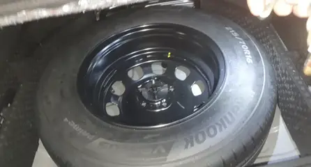

Ein vollwertiges Rad (Stahlfelge, nehme ich an), das in die Mulde passt? Ohne Styroporeinsatz?
Danke für deine Antwort :-)
Ja ein vollwertiges Rad auf Stahlfelge. 215/70R16 Hankook Ventus Prime. Ein schmaler Styroporeinsatz ist links und rechts neben dem Rad. Der hält die Abdeckung darüber.
Was mir noch aufgefallen ist, es ist kein Aufklebr mit 80 km/h drauf. Nehme an man kann damit auch schneller und weiter fahren ? Finde da auch nichts in der Bedienungsanleitung.
