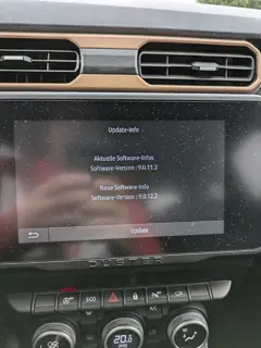

Funktioniert das auch, wenn man nur das Multimediasystem ohne NAV hat? Habe auch das Problem mit dem Radio. Meine aktuelle Software-Version ist die 6.0.10.2

Also nach meinem Wissensstand, fingen die Probleme mit dem DAB+ erst ab 11.3 an.

Auch ich hatte das Problem bei meinem neuen Dacia Sandero Stepway Extrem plus.
Da ich ihn vor drei Wochen bekommen habe, hat das Media Nav auch nicht funktioniert. Ich hab keine DAP Plus Sender reinbekommen. Es sei denn alles nur Franzosen.
Nach Anfrage bei Dacia Multimedia Abteilung bekam ich folgende Antwort.
Ich empfehle Ihnen den Kontakt mit Ihrem Dacia Vertragspartner aufzunehmen, damit dieser eine Aktualisierung der Software des Media Nav System und anschließend eine Programmierung (autoconfig mittels CLIP) durchführt.
Gesagt getan. Ich war heute im Autohaus die haben das Update drauf gespielt und siehe da es funktioniert. Ich habe DAB plus.
Und zwar alle Sender.
Soeben das Update aufgezogen. DAB Sender (in der Garage) ca. 50 Stück! Und keine Franzosen mehr dabei.
Ging ohne Probleme und es ging auch kein Lämpchen an oder so was in der Art.

So der DAB+ geht ja wirklich toll aber ich hatte mir von dem Update etwas mehr erhofft.
Es werden immer noch nicht die letzten Einstellungen gehalten.
Jedes mal, nach dem Start des Autos springt das Media Nav auf Android Auto. Das will ich eigntlich so nicht haben. Mir währe lieber es würde das anzeigen was beim Abstellen eingestellt war.
