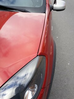

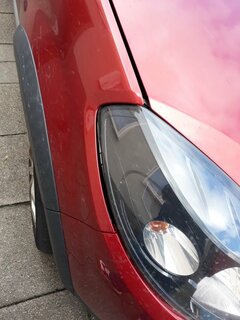

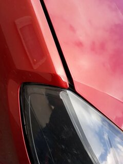

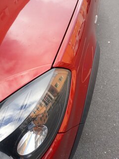

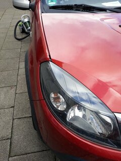

Hallo Gemeinde,
Mein Dacia Sandero Stepway ist von 2010 und hat noch nie Probleme gemacht heute wollte ich mal schauen ob mit dem Auto alles Ok ist um zum TÜV zu fahren. Dabei ist mir aufgefallen das zwischen der Motorhaube und Scheinwerfer ein Spalt ist (rechte seite beifahrerseite) sieht nicht gut aus finde ich, gibt es dabei und damit ein Problem beim TÜV? Weiss das einer? Weiss einer wo das herkommen könnte hatte nie ein Unfall. Die Bilder 1,2,5 und das letzte sieht man den Spalt 3 und 4 sind von der anderen Seite als Vergleich.
Ich habe Angst das ich kein TÜV bekomme und mein Dacia abgeben muss weil er kaputt ist

der Kotflügel sowie die Motorhaube sind keine tragenden Bauteile, sondern reine Dekoration am Fahrzeug. Vorhanden müssen diese sein damit keine Schnittgefahr gegenüber den Passanten auftritt.
Die Spaltmaße sind bisschen verrutscht, ein lokaler Karosseriemechaniker richtet dir das in kürzester Zeit. (Schrauben lockern verschieben und wieder festziehen).
Beim TÜV brauchst du keinerlei Angst zu haben. Amerikanische Autos haben das ab Werk.
Da ist wohl nichts verzogen.
Kann es sein, dass da mal was am Kotfügel gemacht wurde?
Das grosse Spaltmass am Scheinwerfer hat ja mit der Motorhaube nichts zu tun.
Ich sehe das so wie @Geju. Es sieht so aus alls wenn der rechte Kotflügel nach "außen" steht. Spaltmaß zum Scheinwerfer und der Übergang von Kotflügel zum Stoßfänger ( am Scheinwerfer) haben nichts mit der Haube zu tun, lassen aber den Verdacht zu, daß der Kotflügen mal gelockert wurde.
Wurde der rechte Scheinwerfer mal gewechselt?
PS: beim TÜV sehe ich deßwegen kein Problem.
Unten rechts wurde an der Stossstange mal der Nebelscheinwerfer erneuert wegen einen steinschlag also kann das dadurch kommen? Sorry ich bin nicht der Mensch der sich so gut mit Autos auskennt.
das sieht aber nach entweder Parkrempler oder auffahren aus.....der Blinker ist recht weit reingedrückt20190307_144418.jpg
da passt es auch nicht......was ist der untere Kreis? Kratzer?
@wilbur Der obere Kreis ist Übergang stossstange-kotflügel der untere Spiegelbild von meinen Schuh der sich im Lack spiegelt
Da, auf der rechten Seite, das Spaltmaß vom Kotflügel oben an der Frontklappe und dem Scheinwerfer sowie der Anschluß an dem Stoßfänger (beim Scheinwerfer und am Radlauf) nach außen versetzt ist, ist beim Zusammenbau, nach dem Wechsel des Nebelscheinwerfers einfach nicht auf das Spaltmaß des Kotflügels geachtet worden.. den TÜV wird das nicht interessieren, sofern nicht doch ein intensiverer Kontakt tragende Teile kalt verformt hat.
