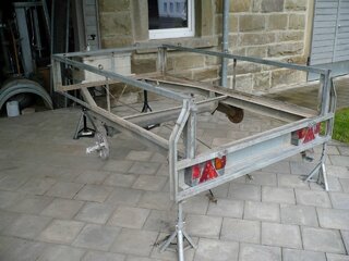

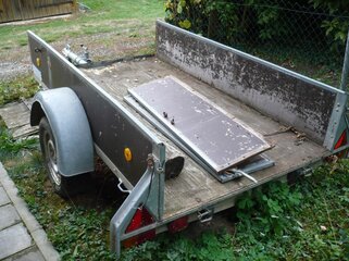

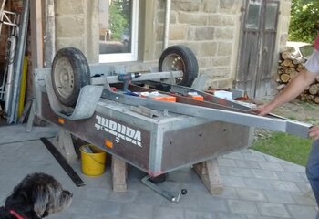

Im Anhang Impressionen von meinen Anhängerprojekten...
