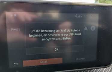

1. Manche berichten darüber auch YouTuber, das beim MediaNav auch Android Auto per Wireless funktioniert.
Klappt aber nicht, es kommt immer die Meldung (siehe Foto).
Kann ich hier ein Softwareupdate einspielen (6.0.9.8 ist aktuell drauf)?
Woran erkenne ich ob es funktioniert oder nicht?
Liegt es am Handy....habe ein Pixel 5?

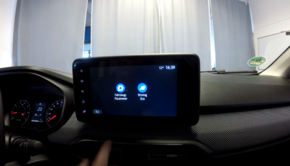

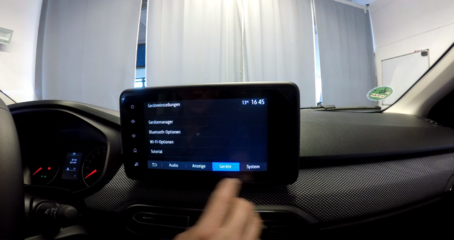

2. In dem folgenden Video werden zwei Optionen gezeigt die mir auch nicht existieren, einmal die Option "Wi-Fi-Optionen" unter Geräteeinstellungen und dann Geräte.
Und zum anderen Punkt "Driving Eco" unter Fahrzeug.
Ich checks irgendwie nicht, wie kommen die Unterscheide zustande, obwohl ich einen Extreme+ habe, der ja eigentlich die volle Ausstattung haben sollte. Diese Funktion "Driving Eco" kann evtl. Fehlen, weil diese Funktion bei den LPG Varianten nicht existiert (schwer berechenbar?!). Aber die Übrigen Dinge verstehe ich nicht.

Wireless Android Auto wurde aus dem Programm genommen, genauso wie die Driving Eco Funktion. Und ja es ist richtig bei LPG kannst du die nur den Durchschnittsverbrauch anzeigen lassen nicht den Momentanverbrauch der geht nur im Benzinbetrieb.

Normalerweise muss man erst sein Handy einmal per Kabel verbinden und danach kann man Wireless nutzen, soweit vorhanden.
Laut D.51
Erste Benutzung
Verbinden Sie das Telefon mit der USB Buchse des Multimediasystems
Sollt dein Auto Wireless haben, müsstest du es im MediaNav hier finden.
Laut Anleitung MediaNav D.48 ff
„WLAN-Optionen'
Um auf das Menü „WLAN-Optionen" zuzugreifen, drücken Sie im Hauptmenü auf „Einstellung" und dann auf die Registerkarte „Geräte".
Laut D.51
Erste Benutzung

So ist es...deshalb wundert es mich das die "„WLAN-Optionen" definitiv nicht existiert.
Dann ist es bei dir leider nicht vorhanden, da es ein Gerät ist das leider dem Chipmangel zum Opfer gefallen ist, ist schon schade das man nicht genau weiß was man bekommt.
Dann wird es tatsächlich eins ohne die wlan Funktion sein. Erst seit kurzem sollen ja wieder welche mit wlan ausgeliefert werden.
