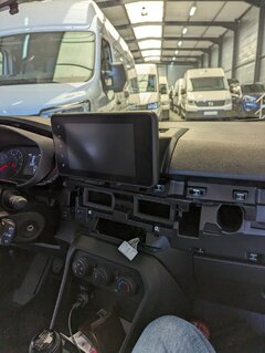

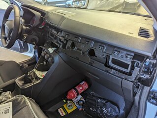

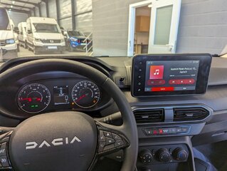

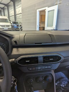

Ich habe in mein Jogger Essential ein Medianav installiert von einem Unfallwagen. (entschuldigung mein Deutsch ist nicht so gutt)
Das Medianav funktioniert (ich habe sound und android auto) Aber ich habe diese Probleme :
das Unit start nicht selber, ich muss jeden mal selber das an und aus schalten
lenkradbedienung audio funktioniert nicht mehr
bluetooth microfon funktioniert nicht mehr
kein kommunikation met den wagen (eco driving und so weiter...)
auch das 'secret' menu funktioniert nicht den micom funktion..
Muss ich das Unit mit Renolink oder DDT4ALL aktieveren? Oder geht das nicht...
Okay ich schreibe in einfacher deutscher Sprache
a.) Es gibt auch Essential mit MediaDisplay ( ab Werk ), wenn so bestellt wurde.
Dann passen BC / MFA, Satellit und Media zusammen.
b.) Normal Essential hat MediaControl mit anderem BC / MFA. Passt auch zusammen (ab Werk).
Kannst du versuchen, dem System zu sagen: Du hast jetzt MediaDisplay = Software-Änderung, weil
eine Komponente hat Hardware-Änderung ( Dein MediaDisplay ).
Aber: BC und MFA kannst du nicht ändern (Hardware) - und das kann vielleicht ein Problem sein und bleiben
Ich glaube, du brauchst anderen Kabelbaum.
// BC = BordComputer, MFA = MultiFunktionAnzeige
P.S.
Ich hatte mal versucht, die MediaControl App bei einem Essential mit Display ab Werk zu verbinden.
Keine Chance, das geht nicht.
Trotzdem, good luck !!

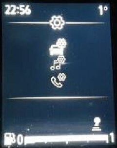

Das ist das MediaControl Hauptmenü
Wird im Hauptmenü Einstellungen "Zahnrad" gewählt, erscheinen drei Untermenüs

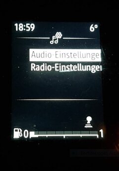

Wird dort die Mitte angewählt "Note", gelangt man ins Audiomenü

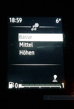

Wird dort Audio angewählt, erscheint zweites Untermenü Audio
Erneut Audio anwählen, man gelangt zu den Klangeinstellungen

Wird nun das MediaControl gegen ein MediaDisplay ausgetauscht, dann fehlen der MFA die entsprechenden
Steuersignale, die das MediaDisplay schließlich nicht liefert, denn es steuert den Monitor an, nicht die MFA.
Mein Fazit: Wer von MediaControl nachträglich auf MediaDisplay umrüsten möchte, der braucht auch ein Kombiinstrument, welches für MediaDisplay ausgelegt ist.
Was der Bordcomputer anzeigt, ist reine Konfigurationssache in der Instrumententafel.
Wenn man zum Beispiel ein Android Radio statt Media Display/Nav einbaut, kann man die dort hinterlegten Fahrzeugkonfigurationen (Heckwischer Automatik an/aus und anderes) auf das Bordcomputermenü umlegen.
