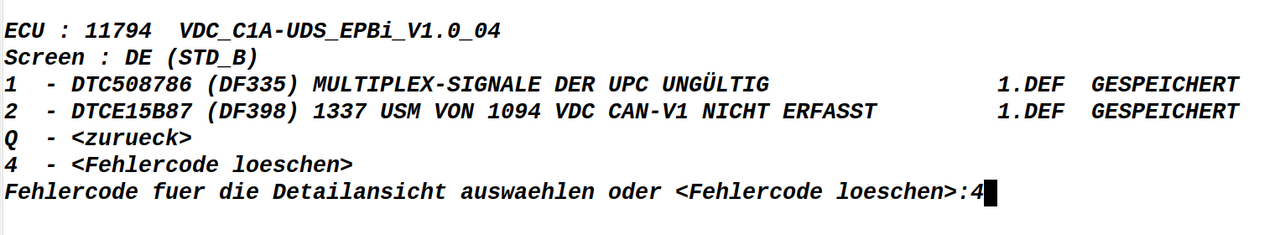

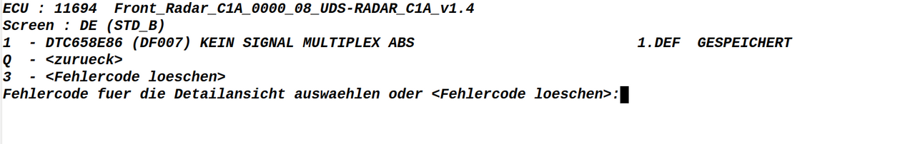

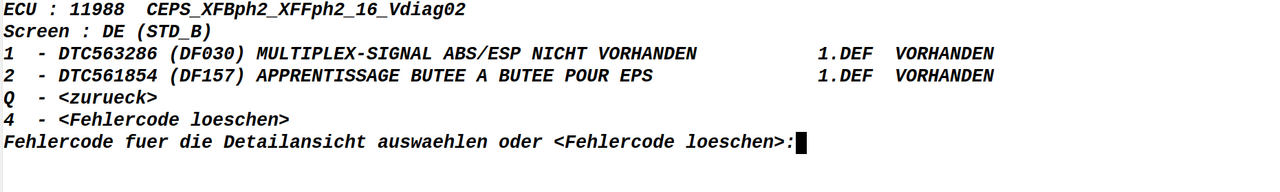

Nach Zündung aus den Steuergeräten etwas Zeit geben, damit sie in den Ruhezustand gehen können. Nach dem Batterie wieder anklemmen, muss das Lenkrad bei Motor an bewegt werden, um den Lenkwinkelsensor wieder anzulernen.
Die Displaymeldungen sollten dann verschwinden. Die Kommunikationsfehler zwischen den Steuergeräten werden in den Steuergeräten gespeichert. Die kann man auch mit vorhandenen mobilen Computer und Elm 327 Interface selbst löschen.
ABS:
Servolenkung bevor der Lenkwinkelsensor wieder angelernt wurde:
Radar:
