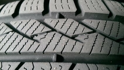

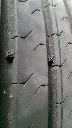

Hallo
Beim Reifenwechsel fielen mir vermeintliche oder tatsächliche Verschleißindikatoren auf!
Unabhängig welche Indikatoren das sind, was ich sehe, Du fährst mit zu wenig Luftdruck !!
Deutlich zu erkennen, daß die Reifen außen wesentlich stärker abgefahren sind.
Erhöhe mal in der nächsten Saison den Druck um 0,5 Bar.
Ich schätze innen noch 5 mm und außen 6 bis 7 mm. Also Luftdruck verringern.
Jetzt täten mich mal tatsächlich gemessene Profilstärken und Luftdrücke (soll-Werte laut Handbuch, ist-Werte) interessieren :)
Sind 2,8 zu wenig?
Welche sind den die Indikatoren?
Vermutlich Winterreifen, also noch 4 mm Profil, wenn die Reifen bis zu diesen Stegen abgefahren sind. Der Verschleiß soll außen und innen ungefähr gleich sein. Wenn das Profil außen weiter runter ist, Luftdruck leicht erhöhen. Wenn das Profil innen weiter runter ist, Luftdruck leicht reduzieren.
Umgekehrt, im Außenbereich ist die Profilstärke geringer, guck nochmal hin. ;)
Was die beiden "Marker" angeht sieht es mir danach aus, daß die rechteckigen Stege höher sind und anzeigen sollen "OBACHT bald wirds knapp". :teacher:
Die etwas niedereren Sockel mit dem Kreuz obendrauf sagen dann
"das wars( Cordon bleu :D), nichts geht mehr" :(
